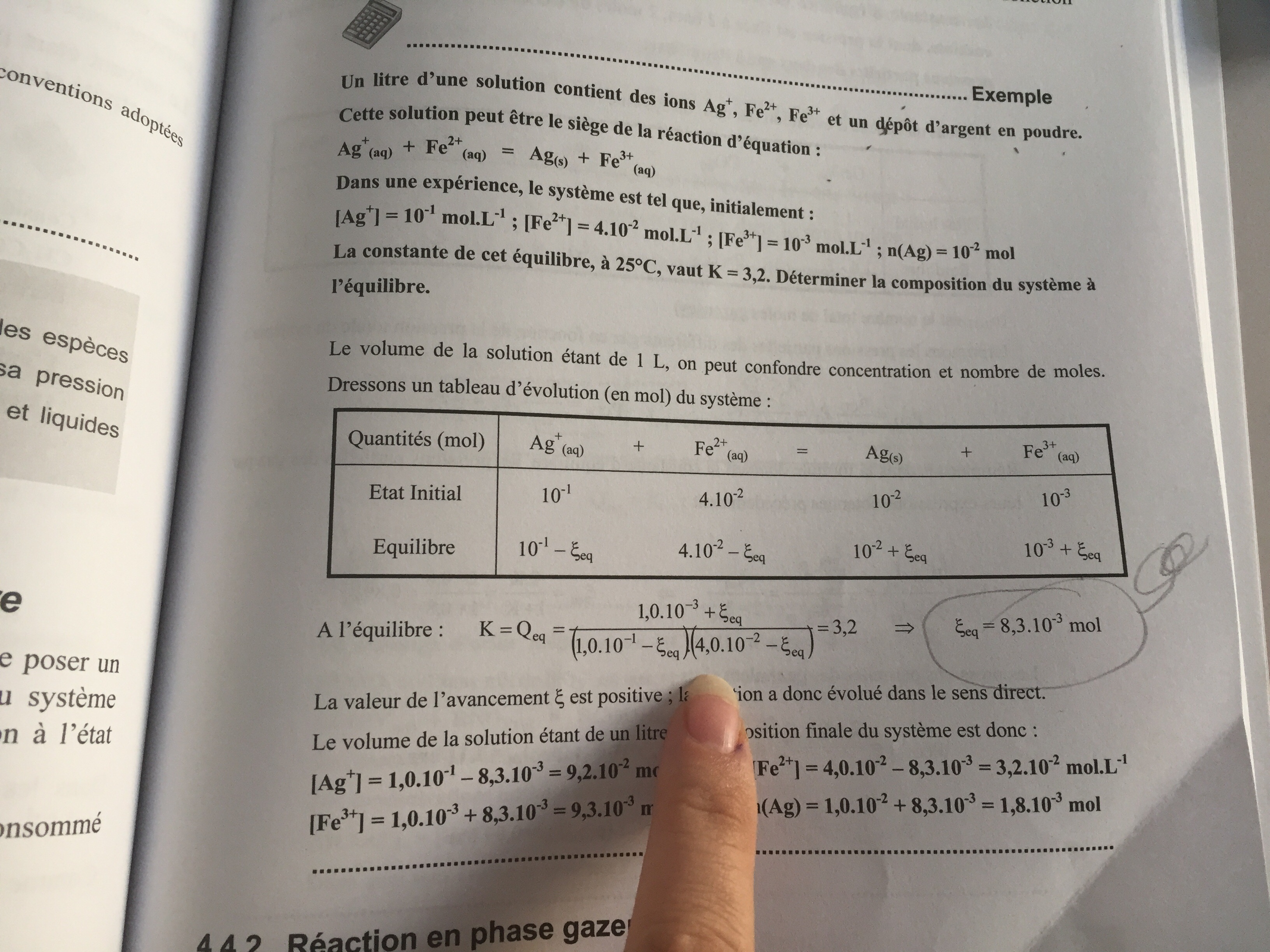

Messagepar Océane HE » 07 Oct 2016, 08:06
Je n'arrive pas à trouver le résultat de epsilon, à partir du calcul qui est donné, je pourrais avoir les détails s'il vous plaît?

Messagepar H2O » 07 Oct 2016, 21:08
Salut!
Alors il faut :
Développer le dénominateur
Simplifier
Passer le dénominateur de l'autre côté (en multipliant)
Simplifier à nouveau
Et ça te donne un trinôme qu'il faut résoudre comme en terminale (avec b2-4ac etc...)
Mais clairement je pense pas que le prof demandera un calcul comme celui-là, son but n'est pas de vous tester en math mais de savoir si vous savez résonner ;)
C'est bon pour toi ? :P

Messagepar Océane HE » 16 Oct 2016, 12:09
Super merci beaucoup!
