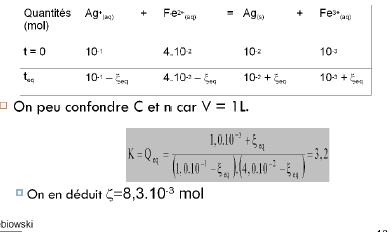

Pour calculer le quotient réactionnel je comprends pas bien quelles activités de quels composés entrent en jeu dans la formule ou pas... Je sais que les activités des produits sont au numérateur, celles des réactifs sont au dénominateur, que l'activité du solvant est égale à 1 mais dans ce cas précis (diapo du prof)
je vois pas pourquoi on prend pas en compte l'activité de l'argent solide au numérateur... En fait qu'est ce qu'on en fait des solides en général ?
Merci :wink2:

On ne prend pas en compte les solides parce que leur activité est toujours égale à 1. Donc quand on voit un solide dans notre équation, on se dit "Solide = pas dans l'équation"
Good ? :soldier:

Ok, c'est on ne peut plus clair ! Merci ! :D
