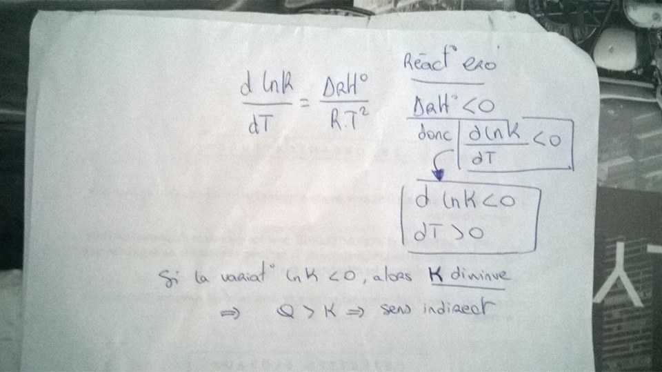

Messagepar Socca » 14 Nov 2016, 19:09
Oui il y est mais on te demandera pas de le calculer
dln(K)/dT =ΔH°/T²
ça devient ln(K2/K1) = ΔH(1/T2-1/T1)/R que tu utiliseras si tu veux calculer une constante K2 à uen température T2 sachant qu'on t'a déjà donné la constante K1 à la température T1
dln(K)/dT =ΔH°/T²
En gros mathématiquement ça veut dire pour une réaction exothermique :
C'est bon ? :)

Super merci bcp bcpppp :)
