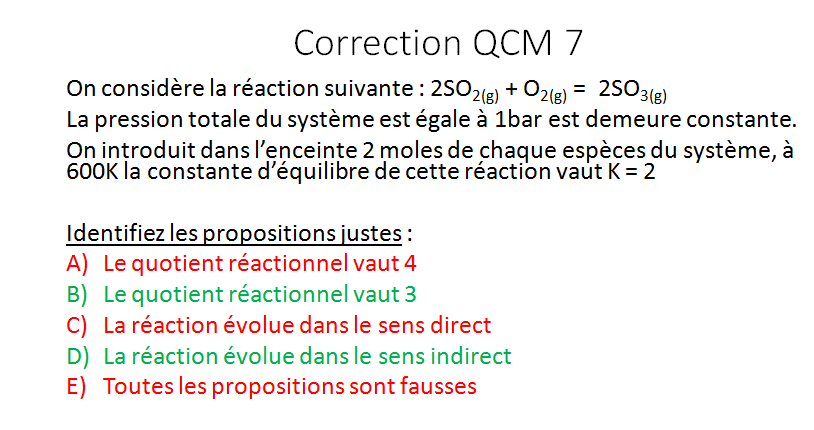

Messagepar APO » 09 Sep 2016, 15:01
Holà !
Je ne comprends pas d'où sort le 6 dans l'équation du coefficient réactionnel Q ? JE comprend que chaque espèce est doté de 2 mole ( soit mis au carré ) mais la multiplié par 6 je ne sais pas .....
sauriez vu m'aider svp :panda: 0_o :D

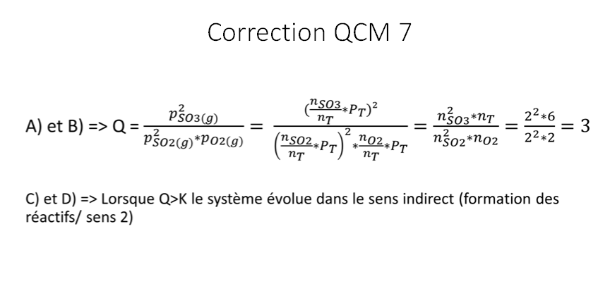

Messagepar Socca » 09 Sep 2016, 17:40
Le "6" correspond au nombre de moles totales :)
Quand tu réalises cette formule, tu la poses et simplifies, il te reste le nT au numérateur
Good ? :soldier:

Messagepar APO » 09 Sep 2016, 21:37
ahhhhhh OKKKK DACCORD merciii it's good :smirk: :panda:
