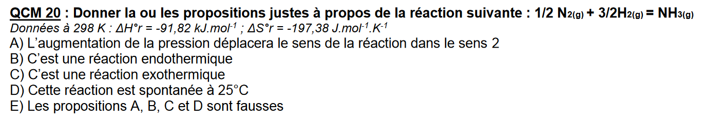

A propos de l'iten D, qui est vrai , peut on directement deduire ca de l'enoncé ou devons nous calculer deltaGlibre ? :question: :soldier:

Messagepar lolo06 » 30 Oct 2016, 15:49
Car dans le cours sur la thermo, le diapo quoi, on nous dit que si deltaS est positif alors la reaction est possible mais la c'est l'inverse donc c'est bizarre merci bcp de votre aide :desire: :skywalker: :rotfl:

Messagepar H2O » 30 Oct 2016, 23:14
Oui il faut calculer deltaG et voir si c'est > ou < à 0 !
Car on peut voir si c'est spontané ou non avec deltaS uniquement dans un milieu isolé ;)

Messagepar lolo06 » 31 Oct 2016, 23:30
Ok ca marche merci :desire:
