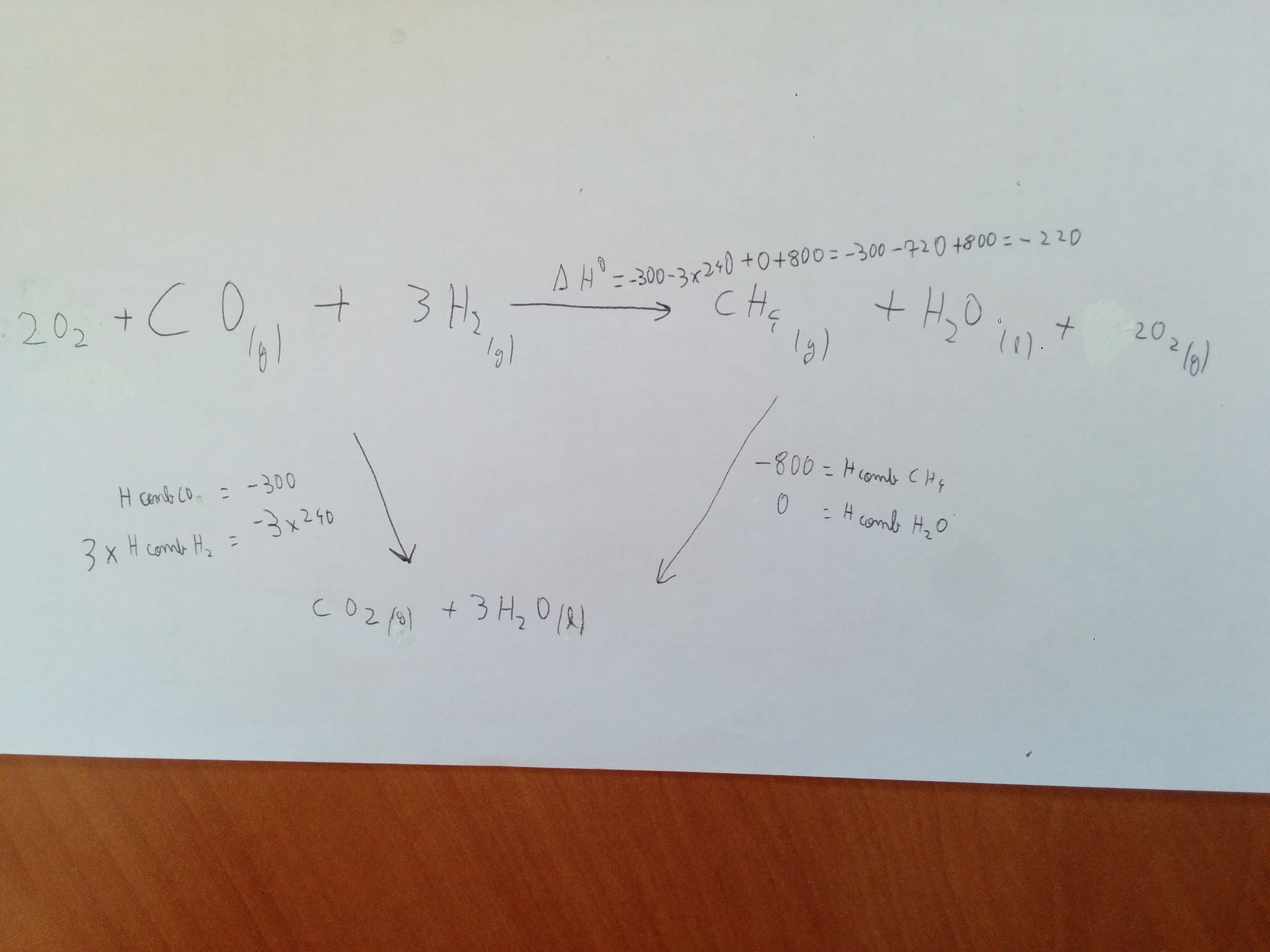

J'ai du mal avec un QCM, qui me donne la réaction suivante:
CO (g) + 3 H2 (g) = CH4 (g) + H20 (l)
△combustion H0 (KJ/mol) :
CO = - 300
H2 = - 240
CH4 = - 800
H20 = 0
On me demande de calculer l'enthalpie standard de réaction, la réponse est -220 kJ/mol
Il faut bien faire produits - réactifs ? Parce que quand je fais ça je trouve 220 et non -220...

Re: Thermo - enthalpie de réaction
Messagepar H2O » 01 Sep 2016, 16:47
Salut ! :D
Alors dans l'énoncé on te donne les enthalpies standards de combustion, donc on rajoute les 02 de chaque côté de l'équation parce que ça ne change rien au deltaH (vu qu'il y en a autant des deux côtés) afin de pouvoir faire les combustions.
On fait les deux réactions de combustion pour arriver au même produit c'est à dire H2O l et CO2 g.
On a ainsi un cycle thermo où on additionne les valeurs quand les flèches sont dans le bon sens et on soustrait dans le cas inverse !
Et voilà !
Dis moi si c'est bon ;)
PS : désolé pour les ratures ;)
Messagepar hiddlestoned » 03 Sep 2016, 16:11
Salut ! :D
Tout d'abord merci beaucoup de ta réponse :act-up: Par contre je n'ai pas compris à 100% :crying: :crying:
H2O a écrit:donc on rajoute les 02 de chaque côté de l'équation parce que ça ne change rien au deltaH (vu qu'il y en a autant des deux côtés) afin de pouvoir faire les combustions.
Quand on a une combustion, on rajoute les O2 de chaque côté ? obligatoirement ? Et pourquoi tu en as rajouté 2 ?
Pour les flèches et les signes, ça j'ai compris :curl-lip:
Et il faut toujours faire un cycle en triangle comme ça ? :)
Bonne journée :kiss:
Messagepar H2O » 04 Sep 2016, 00:50
En fait une combustion c'est partir d'un composé et lui ajouter le max d'O possible (le transformer en H2O et CO2 quand il y a que des C et H dans la molécule de départ (c'est tout le temps le cas dans les exos de thermo)).
Donc obligatoirement des O et le nombre qu'il faut pour obtenir les bons nombres de H2O et CO2 :p
Et oui il faut quasiment tout le temps faire un cycle thermo ;)
C'est ce qui nous permet d'avoir des étapes intermédiaires dans les calculs !
Bonne nuit :D
Messagepar hiddlestoned » 05 Sep 2016, 12:38
Ok j'ai tout compris, merci énormément j'arrive à le faire maintenant :desire: :desire: :desire:
