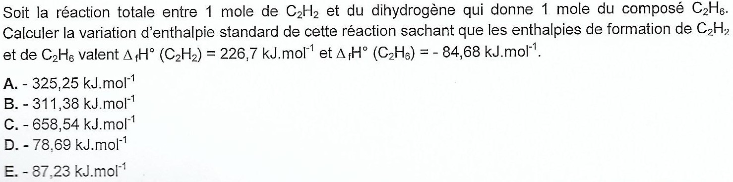

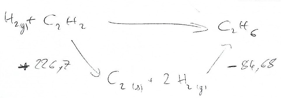

Messagepar CharlèneJ » 29 Oct 2016, 15:17
Coucou !! ^^
Apparemment ils comptent -226,7: pourquoi ? Il faut bien apporter de l'énergie pour casser une liaison, donc +226,7.. non ? :moneymouth:
Biz !! ^^

Messagepar Socca » 29 Oct 2016, 19:37
Attention on te donne l'enthalpie de formation !! Donc si tu veux casser la molécule, il faut mettre la valeur opposée
Good ? :)

Messagepar CharlèneJ » 29 Oct 2016, 19:48
Houla oui merci je confonds avec les énergies de liaisons !! :hypnotized:
