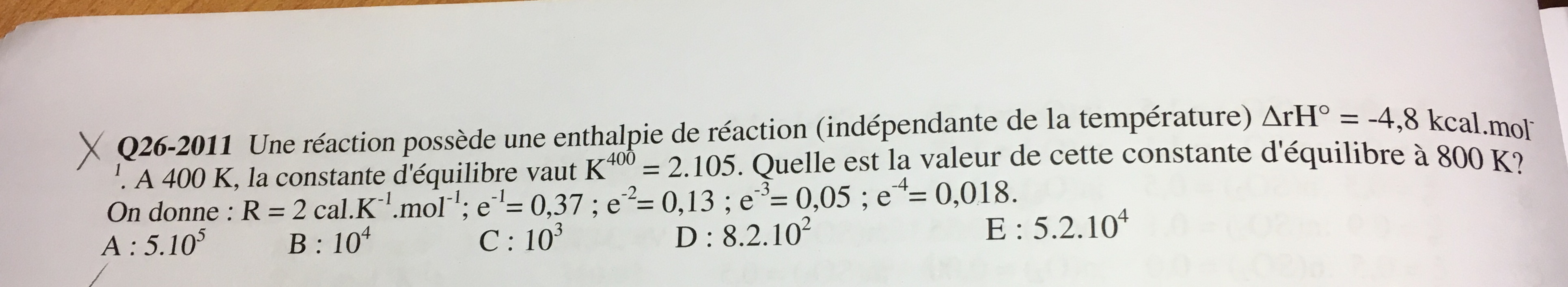

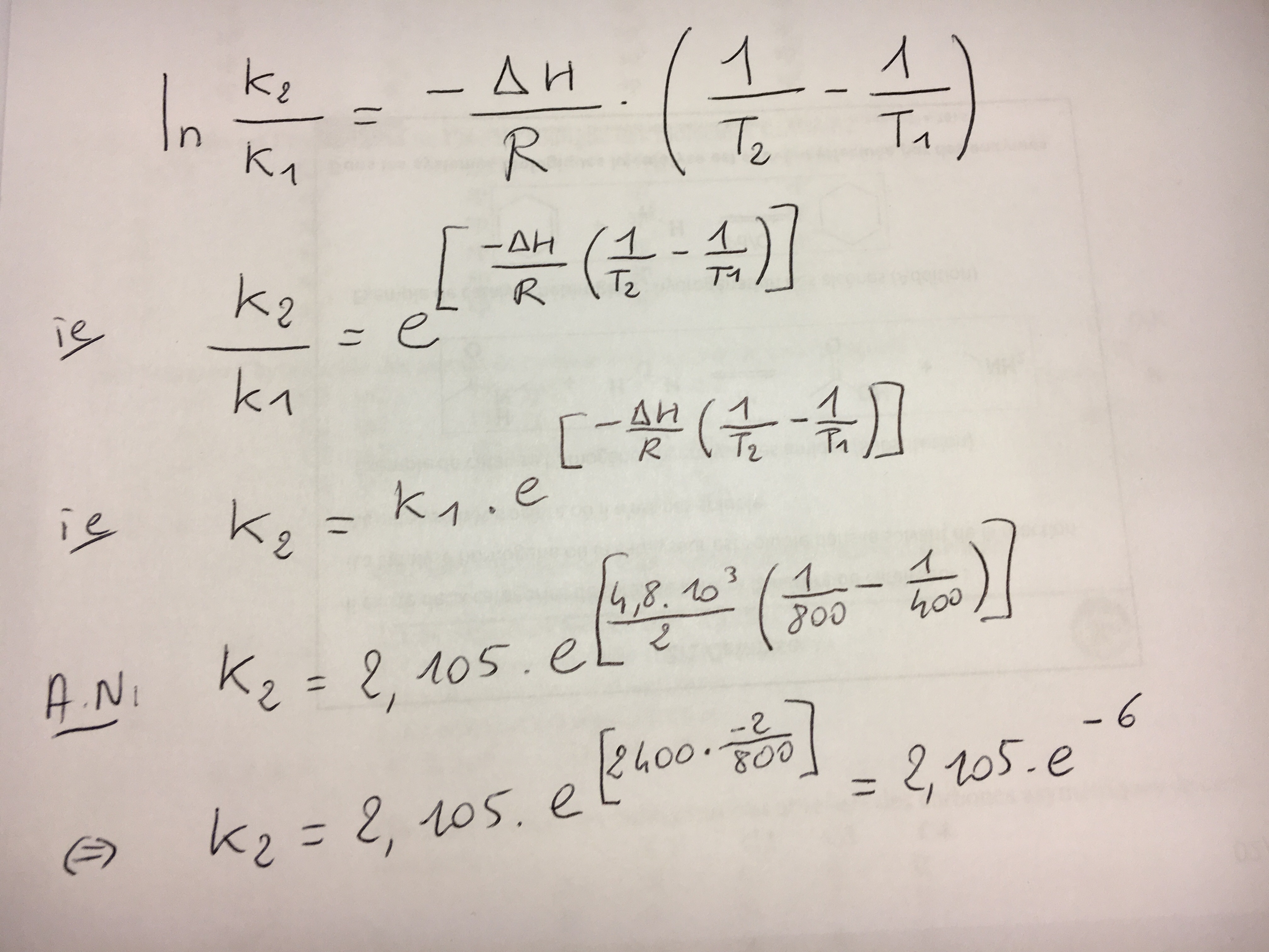

Bonjour :) ,
Il s'agit d'un qcm sur la stœchiométrie, c'est l'application de la dernière formule du cours; d'après mes calculs je tombe sur une exponentielle -6 mais la simplification n'est pas proposée dans l'énoncé.
Je vous joins le qcm ainsi que mon calcul, si quelqu'un peut me dire où je me suis trompée :)
Merci d'avance, bonne soirée :)

Salut ! :soldier:
Alors dans l'énoncé c'est mal écrit déjà, c'est 2*10^5
Et ensuite, c'est e^(2400*-1/800)
Donc K2 = 2*10^5 * e^(2400*-1/800)
=2*10^5 * e^(3) =2*10^5 * 0,05=10^4
C'est bon ? :)

Ah d'accord, problème mathématique :dazed:
Merci beaucoup :D !
