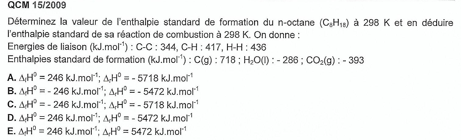

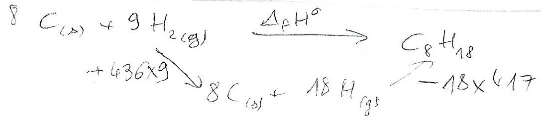

Messagepar CharlèneJ » 31 Oct 2016, 00:28
Coucou !! ^^
La combustion est bien à faire après une fois qu'on aura le ΔfH, non ? Il faut tout faire en meme temps ?? :tremble: :tremble:
Je vois pas ce qui va pas: help please.. :crying: Merci d'avance !! :D

Messagepar Ecubas » 31 Oct 2016, 17:27
je dirais qu'il manque le passage du Carbone solide au carbone gazeux
et les 7 liaisons C-C
mais même en comptant ça, je n'ai pas le bon résultat ....
je te suis :soldier:
[EDIT] : j'ai pris les mauvaises valeurs, c'est bon pour moi :)
9*436 + 8*718 - (18*417 - 7*344)

Messagepar H2O » 01 Nov 2016, 00:45
Il faut d'abord calculer l'enthalpie de formation (comme l'a fait Ecubas, merci à toi ;)) puis utiliser cette dernière pour calculer l'enthalpie de combustion :)

Messagepar CharlèneJ » 01 Nov 2016, 02:09
Coucou !!! :D
C'est tout bon pour l'enthalpie: merci beaucoup Ecubas (encore une fois !!! :P) !! :rotfl:
Et c'est tout bon pour la combustion aussi: merci H2O :rotfl: :rotfl:
