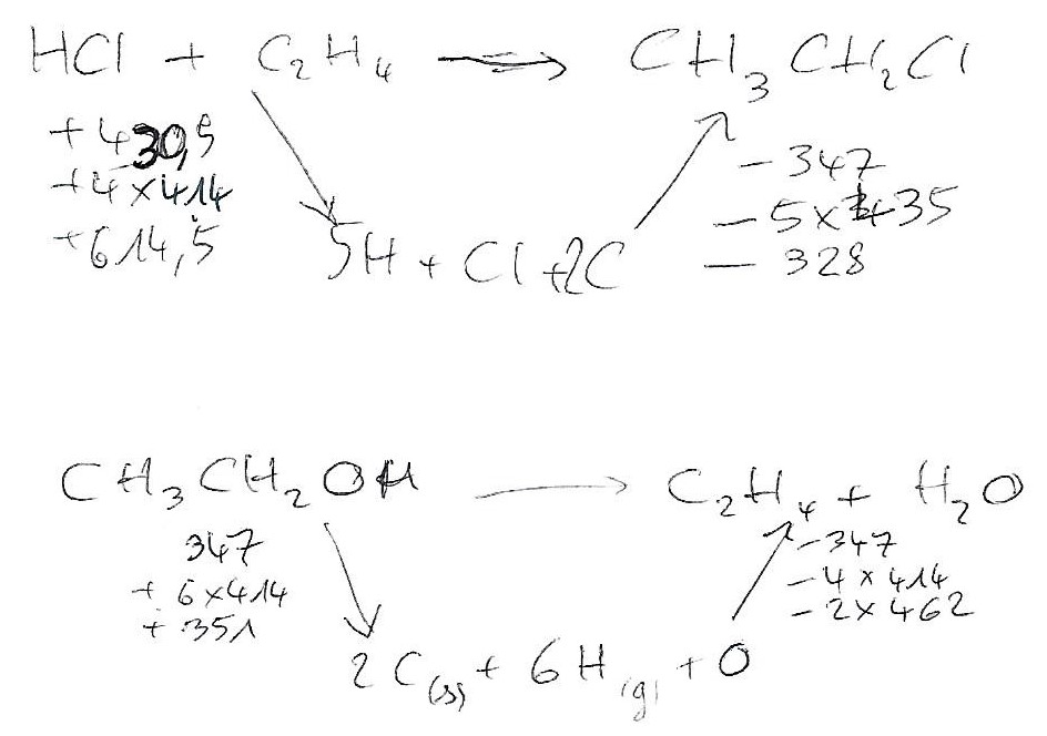

Messagepar CharlèneJ » 31 Oct 2016, 00:53

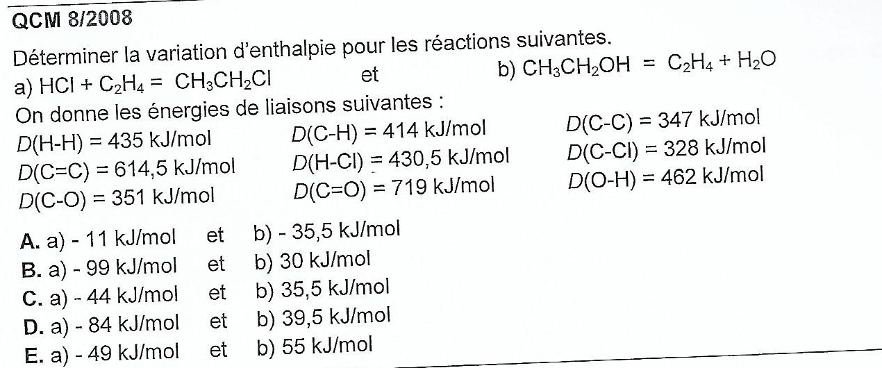

Coucou ! ^^
2 fois la même erreur sûrement.. mais où ?? :crying:
Merci d'avance !! ^^ :P

Messagepar H2O » 31 Oct 2016, 11:15
C'est la réponse C
1) Tu as mis 435 à la place de 414 pour C-H
2) C'est 5*414+462 et pas 6*414 dans ta première réaction :P
C'est tout bon ? :soldier:

Messagepar CharlèneJ » 01 Nov 2016, 01:43
Re !! ^^
1) Nickel merci beaucoup je le voyais pas !! :crying:
2) Oui c'est bon !! (Je m'étais trompée aussi autre part: j'avais pris C-C au lieu de C=C @@ )
Merci pour tout !! :D :D Bonne soirée !! ^^
