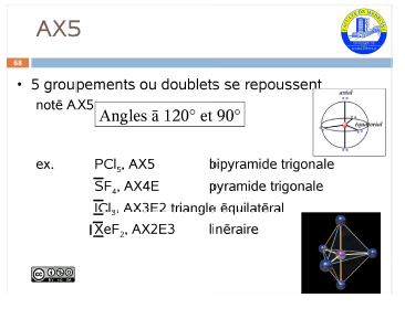

J'ai pas bien compris dans ce QCM d'où vous avez sorti la configuration VSEPR AX2E3, le prof l'a évoqué en cours ? :)
Merci si vous pouvez m'éclairer :)

En effet c'est présent dans le poly du prof comportant le chapitre 1 et 2 diapositive 68
On vous l'a mis parce que c'est susceptible de tomber étant dans les références du prof
Ensuite pour l'item D
La molécule ICl2-
L'atome d'iode dans son état fondamental possède 53 électrons avec une couche de Valence 5s2 5p5 ce qui correspond à 3 DNL et 1 liaison
Si il devient un anion avec 54 électrons ça fera une couche de Valence 5s 5p6 rt ainsi 4 DNL, on le met en hypervalence avec 1 électron qui va dans une couche d ce qui donne 3 DNL rt 2 liaisons

salut !! :) désolé mais il est ou le diapo ? j'ai un diapo où il y a que 18 pages ^^ j'ai trouvé :P
de + comment on sait que le " - " est appliqué à I et pas à Cl ?
merci :)

+1 pour Laura! je le trouve pas non plus dans la diapo et après je me suis posée la même question pour le "-"

C'est la notation qui est telle quelle ; si je te prends l'exemple du NH4+, on sait tous que c'est l'atome d'azote sous forme cationique
Tu vois ce que je veux dire ? :)

Bon j'ai l'air vraiment idiote mais je trouve toujours pas cette fameuse diapo...

Messagepar Socca » 26 Nov 2016, 18:47
Sans titre.png (32.12 Kio) Vu 1070 fois
Voilà

Merci beaucoup! désolée je suis passée un peu vite en regardant... :)

Salut :) dans la correction l'iode à 3DNL et 2 liaisons avec du chlore du coup je ne comprends pas pourquoi l'item est vrai (l'atome principale ne respecte plus la règle de l'octet non ?) :question:

Messagepar Socca » 27 Nov 2016, 16:46
La molécule ICl2-
C'est mieux ? :)

Ok j'ai compris maintenant merci :D dsl j'avais pas vu le terme d'hypervalence 0_o
