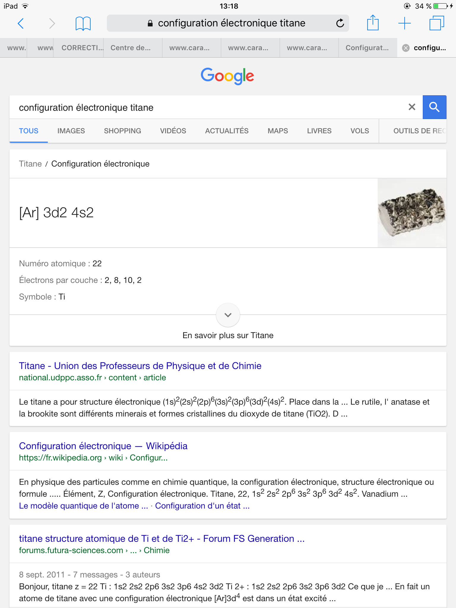

1) JE voulais savoir pourquoi LE titane à UNE configuration électronique : 1s2-2s2-2p6-3s2-3p6-3d2-4s2.
Personnellement j'aurais mis 3d2 a la fin au lieu DU 4s2 parce que 3d se met avec ses coéquipiers si et seulement s'il est rempli (=3d10) , NON ?

Messagepar Jadehty » 03 Déc 2016, 14:24
En fait ce qui me posais problème c'est que du coup comme on parlait dans la séance de révision de du 22Ti2+ il fallait enlever 2e- mais du coup j'enlevais les 2e- sur le 3d2 sauf qui faut enlever sur le 4s2 d'abord ?
Sur internet (le mal à ce moment là).

Messagepar H2O » 03 Déc 2016, 19:02
Oui, on enlève les 4s d'abord :)
Et goleb n'a pas la même définition que Google de la configuration ;)
