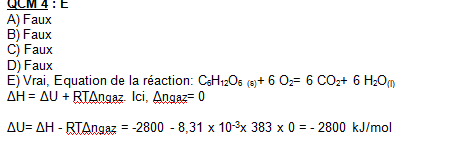

Salut :handshake:
J'ai vu sur un autre post que l'eau quon forme est liquide ok :glasses-cool: Mais comment peut on gerer letat de o2 et co2 ? On peut pas le savoir non ?

L'O2 est sous forme de corps de référence, il est donc gazeux. Le CO2 est sous forme gazeuse parce que c'est le résultat de la combustion !
Il faut savoir que le CO2 formé est sous forme gazeuse et l'eau sous forme liquide
Good ? :soldier:

SUPER :)
