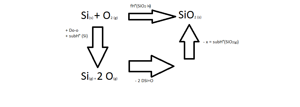

Alors dans le 1er qcm que tu as donné (noté QCM 6),
Le plus dur ici, était de savoir que dans son état de référence on note le silicium à l'état solide de cette façon : Si(s)
Ensuite il fallait reproduire le cycle permettant d'aboutir à la molécule SiO2(s) tel quel :
A partir de là, on peut calculer l'enthalpie de sublimation de la molécule SiO2(s)
Soit : fH°(SiO2(s) ) = Do-o + subH°(Si) - 2DSi=O - subH°SiO2(g)
-911 = 498 + 399 - 2 x 796 - x
x = 911 + 498 + 399 - 1592
x = 216 kJ.mol-1
Ça va mieux ? :)

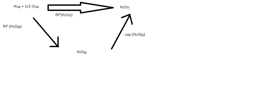

Pour le 2ème QCM (QCM 4 sur ta fiche) on fait ce cycle là grâce aux données de l'énoncé ; comme tu peux le constater on part des états standard de l'eau donc H2(g) et 1/2 O2(g) parce qu'on a besoin d'un seul atome d'oxygène
Ensuite grâce aux données : enthalpie de formation de l'eau gazeuse on forme de la gazeuse et on utilise l'opposé de l'enthalpie de vaporisation car on nous demande un produit liquide à partir d'un produit gazeux
Je le rappelle : liquide -> gazeux = vaporisation / gazeux -> liquide = liquéfaction
Donc fH°(H2O(l)) = fH°(H2O(g)) - vapH°(H2O(g))
fH°(H2O(l)) = - 242 - 43
fH°(H2O(l)) = - 285 kJ.mol-1
Est-ce que c'est un peu plus clair ? :)
