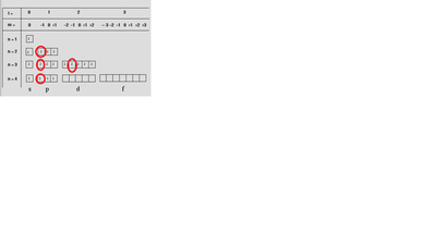

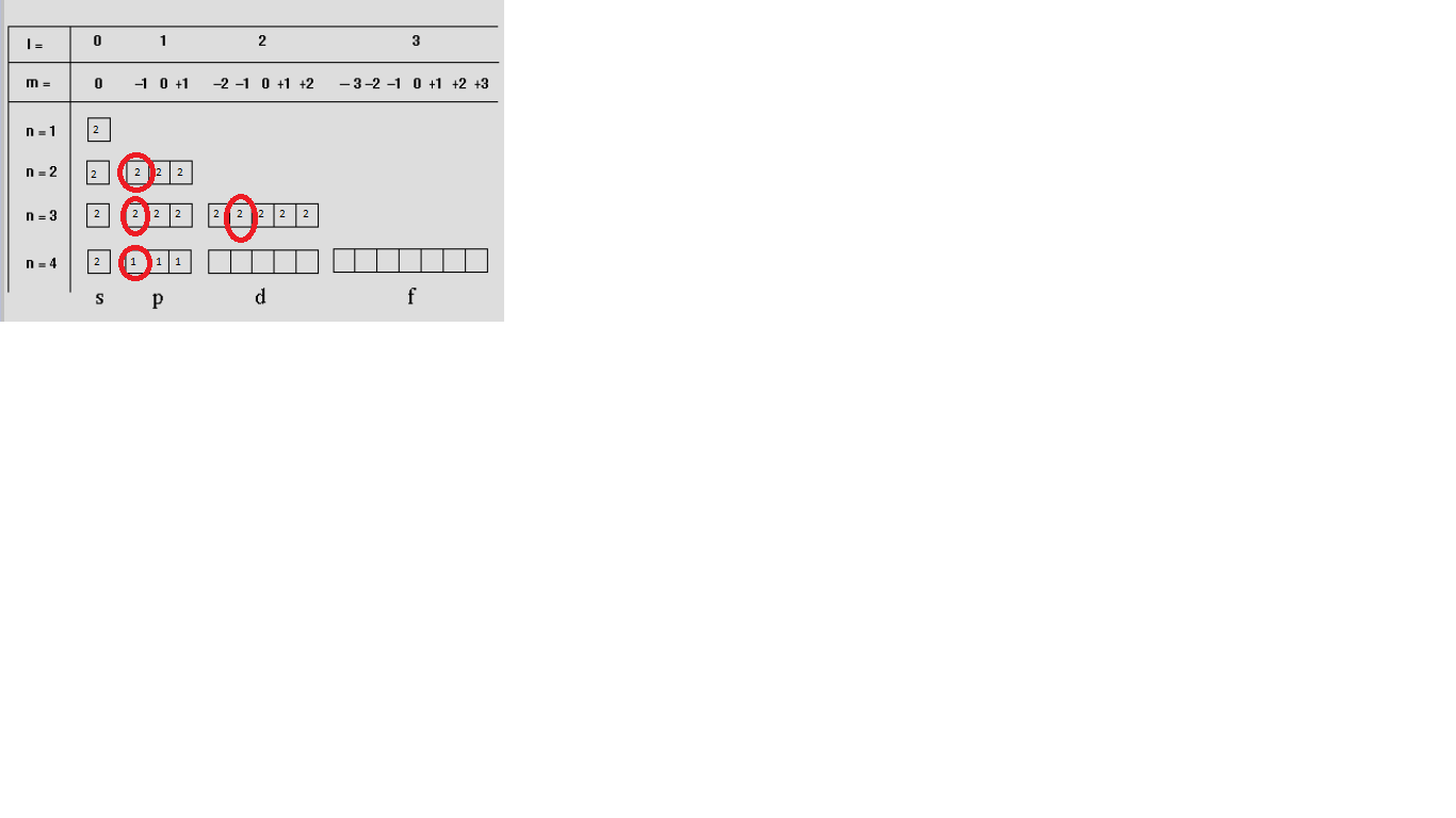

Ensuite, 'étant donné que tu as écris ta configuration électronique, tu relèves les orbitales atomiques et tu peux compter le nombre d'électrons dans la bonne case quantique
Regarde sur ce tableau, je t'y ai retranscris la configuration électronique. Les "2" sont le nombre d'électrons par case
Je t'ai entouré en rouge les cases quantiques m = -1
Est-ce que c'est mieux ? :)

Non, j'ai illustré la chose tout simplement
C'est bon pour vous deux ?
