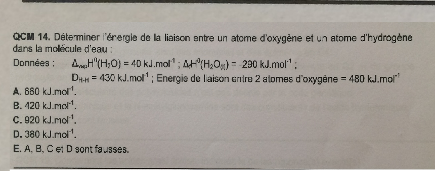

Salut salut,
J'ai relu rapidement le sujet de l'année dernière de PACES histoire de trouver des applications pour le cours de ce matin en thermodynamique, et je suis tombé sur cet item :
Je pense donc qu'il faut utiliser la formule des énergies de liaisons, parce qu'on connaît l'énergie de liaison des différents constituants (H et O).
Du coup pour la formule ce serait ça : Image
Cependant je me retrouve avec cette formule et je n'arrive pas à l'utiliser, et même en cherchant sur internet je n'ai pas trouvé de solution :disapointed:
Merci d'avance et bonne soirée ! :D

Ici, il faut réaliser un cycle thermodynamique
celui-ci :
Ensuite on va pouvoir calculer l'énergie de liaison DO-H
Donc on part des corps purs simples (molécule ne possédant qu'un seul type d'atome) pour arriver à l'eau liquide
fH°(H2O(l)) = DH-H + 1/2 DO-O - 2DO-H - vap(H2O)
- 290 = 430 + 480/2 - 2x - 40
2x = 290 + 430 + 240 - 40
2x = 920
x = 460 kJ.mol-1
Donc l'énergie de liaison entre un atome d'oxygène et d'hydrogène est égale à 460 kJ.mol-1
Ça va ? :soldier:

Oooooh, je comprend ! J'étais un peu à côté de la plaque ah ah :sweat:
Oui ça va beaucoup mieux, merci :soldier:
