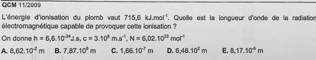

Je bloque sur ce QCM du concours 2009, la réponse est C mais y'a un truc que je comprends pas :lol: :crying:
J'ai pourtant bien la formule ou longueur d'onde = h.c/E avec h.c = 20.10^-26
On nous donne aussi N, sauf que dans la correction on fait h.c.N/E
et je comprends pas pourquoi n est au numérateur et pas au dénominateur :crying:
Merci beaucoup de m'aider :coeur: Bonne journée!

Alors on va repenser aux définitions
N est la constante d'Avogadro qui est égale au nombre d'atome dans une mole. Donc dans une mole de plomb t'as 6.1023 atomes de plomb
Ton énergie d'ionisation est donnée en kJ.mol-1, donc ce sera l'énergie pour ioniser ta mole de plomb, soit tes 6.1023 atomes de plomb
Donc tu divises cette énergie d'ionisation par 6.1023 pour avoir ton énergie pour ioniser un unique atome de plomb
Donc Eatome = Emole / N
C'est mieux ? :soldier:

Oui en effet avec les définitions ça va beaucoup mieux :lol:
Merci infiniment, j'ai tout compris :D <3
