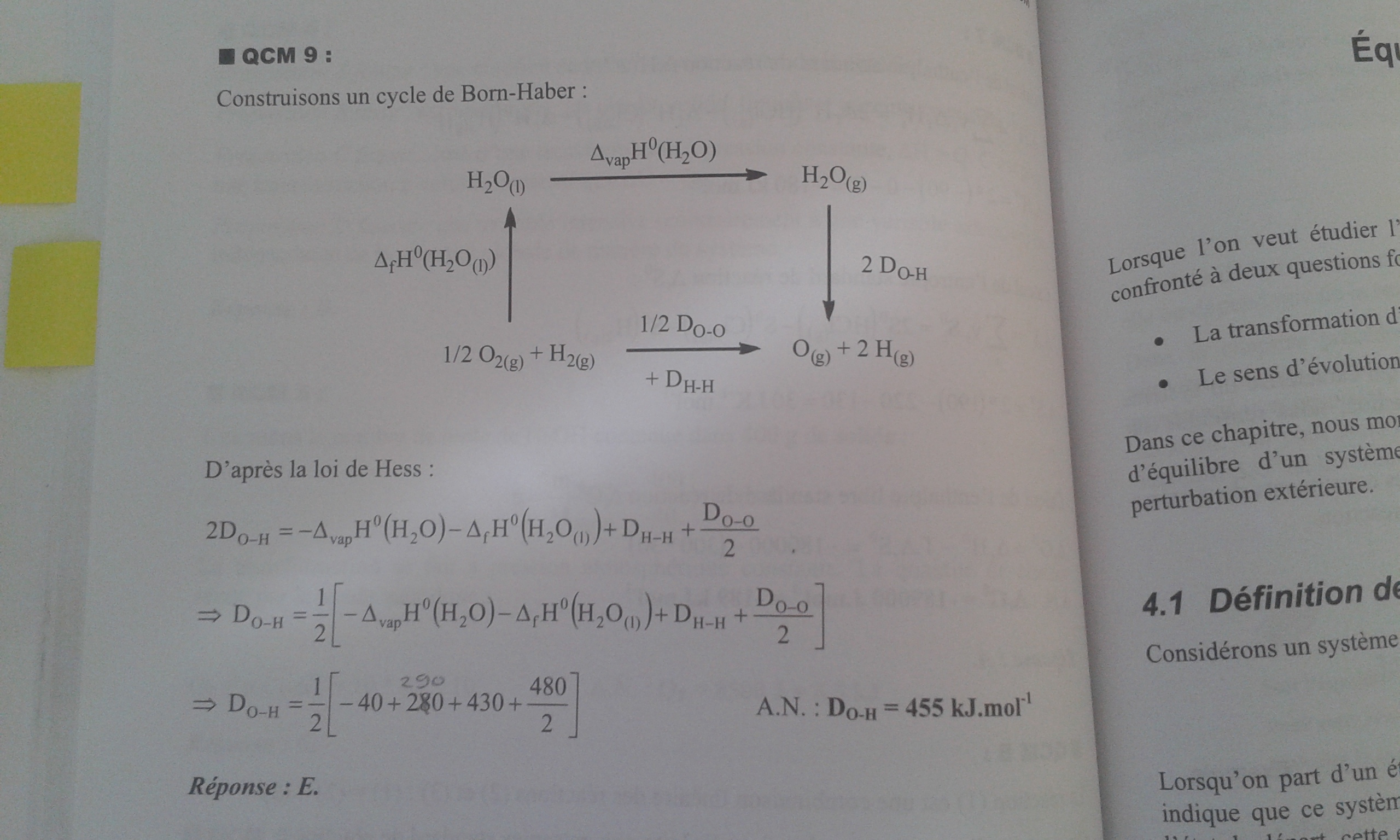

Messagepar Socca » 10 Sep 2016, 14:05
Merci de la photo :)
Alors ici, les flèches sont "dans le mauvais sens" pour garder les valeurs positives
Toi quand tu fais ton cycle, les flèches à droite et à gauche seront dans le sens opposé et donc nous aurons les valeurs négatives.
La flèche de gauche : On détruit notre molécule d'eau donc on fait l'opposé de l'enthalpie de formation
La flèche de droite : On créé 2 liaisons, donc on absorbe l'énergie du système, soit on enlève ces valeurs là.
Ensuite tu peux créer ton équation qui donnerait
vapH°(H2O) = - fH°(H2O(l)) + 1/2 DO=O + DH-H - 2DO-H
Maintenant, tu remplaces tout et tu résolves ton équation :)
Ça va ? :soldier:
PS : Le résultat donné par le prof est faux, la valeur DO-H est égale à 460 kJ.mol-1

Messagepar Elodie☆ » 10 Sep 2016, 14:47
Mais c'est normal que l'on ai pas la valeur de D-OH ?
Mais pourquoi on ajoute DH-H et DO-O alors qu'on enlève DO-H ? :question:

Messagepar Socca » 10 Sep 2016, 15:34
Parce qu'on te demande de trouver DO-H !!
On les ajoute parce que tu vas briser les liaisons de 1/2 O2(g) et H2(g) donc tu vas apporter de l'énergie au système = positif
Ensuite tu vois qu'il faut reformer une molécule d'eau avec O(g) et 2 atomes d'H(g)
Donc tu vas créer 2 liaisons DO-H ok ? Et pour la créer tu vas utiliser l'énergie du système, donc tu enlèves cette énergie du total, d'où le signe négatif

Messagepar Elodie☆ » 13 Sep 2016, 22:18
Ah oui j'ai compris merci beaucoup !! :D
