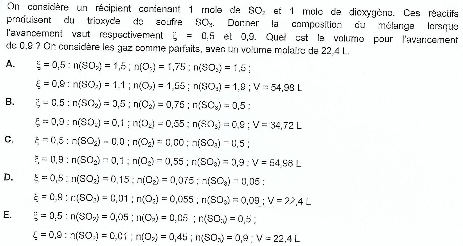

réactifs: 1 mole de SO2 + 1 mole de O2
produit: SO3
D'où
SO2 + 1/2 O2 ------> SO3
t=0 1mol 0.5 mol 0mol
Donner compo quand ζ=0.5 et ζ=0.9, puis volume à ζ=0.9 (données: volume molaire gaz parfait=22.4L).
Avec la formule de ζ et le coeff stochio négatif j'arrive un truc bizarre: nt=-2ζ+n0 et [SO2]=0 à ζ=0.5
Help pleaseuuuj !! :crying: :crying: Bonne soirée !! ^^

n(t) = ζ*v + n(0)
Pour SO2 à ζ=0.5 n(t) = 0.5*(-1) + 1=0.5
C'est bon ? :D

1) La formule c'est bon je l'ai retrouvé ! :D (je vois pas trop d'où sort mon -2 bref)
Application ça marche sur tout le monde (item B qui est bien la réponse) sauf O2=-0.5+1/2=0: je comprends pas (en plus pas de tête à la calculette cette fois donc c'est sûr c'est bizarre :hypnotized: :hypnotized: )
2) Après on met 1mol de O2 mais la réaction n'en utilise que 1/2: mettre 0.5mol dans le tableau est juste ou faut mettre 1mol ?
3) Pour le volume, 1mol<=>22,4L donc produit en croix 0.9mol<=>0.9*22,4L=20.6 L... Je suis larguée désolée.. :disapointed:
Excuse de reposer pleins de questions mais là je comprends vraiment pas pourquoi on trouve pas.. :sad2:

1) ça marche aussi :
n(t) = ζ*v + n(0)
=0,5*-1/2 + 1
=-0,25+1=0,75 :)
2) il faut mettre dans la première colonne la quantité que on met au départ soit 1mol
3)V=n*volume_molaire
=(0,1+0,55+0,9)*22,4
=1,55*22,4=34,72
Tkt tkt ;)
Mieux ? :soldier:

Messagepar CharlèneJ » 01 Nov 2016, 01:22
Coucouuu !! ^^
Ouiiiiii !! Merci merci merci à chaque fois un truc qui merde: j'en voyais pas le bout de cet exo (toi aussi je crois, désolé :worship: :P ) Encore merci et bonne soirée !!! :rotfl: :rotfl: :rotfl: :pumpkin: :pumpkin: :pumpkin: :pumpkin: :pumpkin: :pumpkin: :pumpkin: :pumpkin: :pumpkin: :pumpkin: :pumpkin: :pumpkin:
