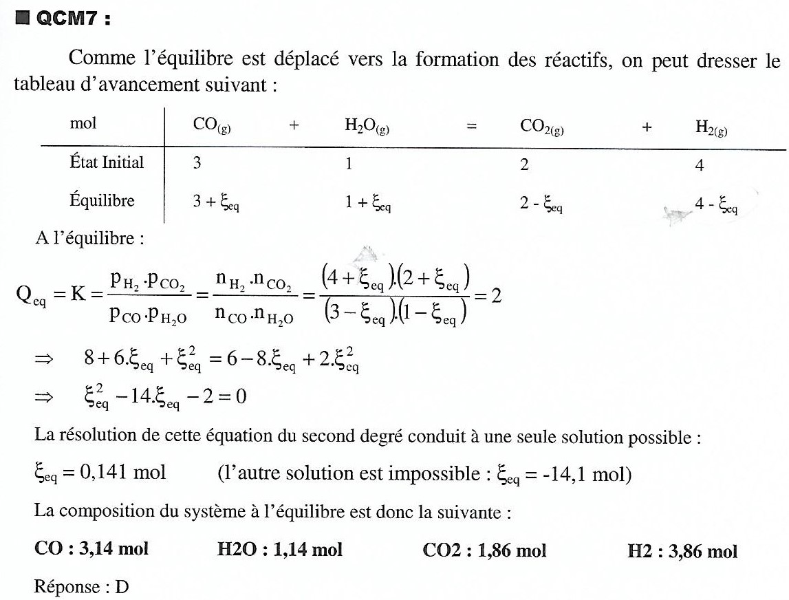

QCM 7, livre p:105 (chap 4)
Messagepar CharlèneJ » 28 Oct 2016, 23:57
Coucou !! ^^
Pourquoi y a-t-il un changement de signes entre le tableau et la formule ?? :hypnotized: :hypnotized: (ex: 4-ζeq dans tableau devient un "+" dans la formule..)

Re: QCM 7, livre p:105 (chap 4)
Messagepar H2O » 30 Oct 2016, 23:19
C'est une errata du livre, les bons signes sont ceux dans le calcul et pas dans le tableau :)
Messagepar CharlèneJ » 31 Oct 2016, 01:03
MDRRR D'accord merci :P :pumpkin:
