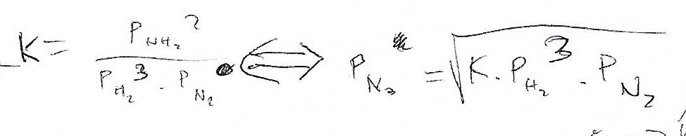

Messagepar CharlèneJ » 29 Oct 2016, 09:27
Coucou !! ^^

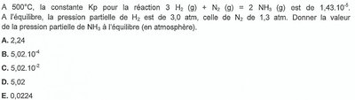

Vraiment désolé mais je galère grave..
*PN3=PNH3
La réponse est E mais avec la formule que j'ai bidouillée je trouve 52.65: aucun des résultats donnés..
Merci encore une fois pour votre aide... :crying:

Messagepar Socca » 30 Oct 2016, 13:33
La formule est K= P(NH3)2/P(H2)3.P(N2)
Soit P(NH3)2 = K.P(H2)3.P(N2)
= 1,4.10-5.27.1.3
= 49.14
sqrt(49.14.10-5) = 0,0224
C'est mieux ? :soldier:
