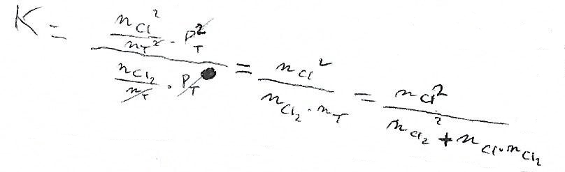

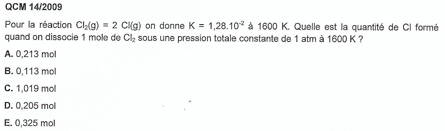

Messagepar CharlèneJ » 29 Oct 2016, 10:07
Re..! @@
Vraiment désolé mais j'arrive vraiment à aucun QCM et le temps passent c'est horrible :crying: :crying: :crying:
Je suis larguée merci pour votre aide.. :crying: Vraiment..

Messagepar H2O » 30 Oct 2016, 23:35
Tu peux remplacer n(CL2) par 1- ζ = 1-(n(CL)/2)
Car n(CL)=2ζ
Et après ça doit se simplifier mais clairement ce type de calcul ne sera pas au concours, c'est beaucoup trop long et c'était à une époque où la calculatrice était autorisée :P
Le but n'est plus de vous faire faire des calculs mathématiques impossible ;)

Messagepar CharlèneJ » 31 Oct 2016, 01:09
Coucou !! ^^
Ouhlala oui j'y aurais pas pensé !! ^^ C'est tout bon, merci beaucoup (exo + com) !! :D
