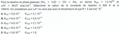

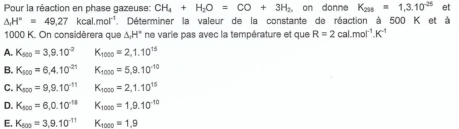

Coucou !! ^^
Je vous harcèle désolé mais j'y arrive vraiment pas, je sais pas quoi faire et ça fait une matinée que je suis dessus c'est stressant: vraiment désolé !! :crying: :crying:
C'est idem pour 1000 mais si je réussi 500K je devrais réussir 1000K.. (?)
Merci pour votre aide encore une fois et désolé de vous spamer..

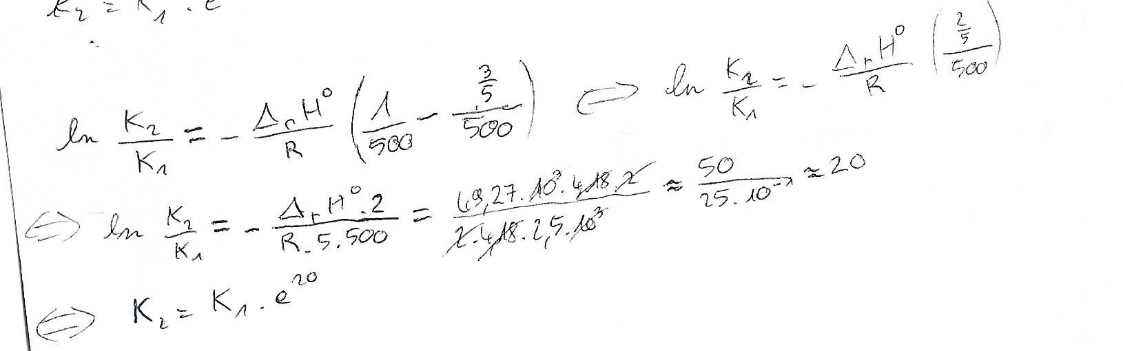

Salut, on doit avoir : donc :
Bon là je te t'avoue que j'ai fait ce calcul à la calculatrice parce qu'à l'époque elle était autorisée et on trouve 4,1.10-11
quasi équivalent à la valeur de la réponse E
On fait la même chose pour 1000 K, on trouve 2,1
Donc QCM très voire trop dur
Ça va ? :soldier:

Ahlala quand j'ai vu e^20 c'est que je présentais: je me suis fait chier 10ans pour trouver une simplification de l'expo calculable pour rien (surtout qu'au final c'était toujours pas calculable @@ :P )
Par contre comment passes-tu de 1/T1 à (1/2)98 ? :hypnotized:
Désolé d'en rajouter une couche !! :S Bonne soirée !! ^^

C'est une faute de frappe, en vrai c'est 1/298 ;)

Oui ça en est une, j'arrive pas à modifier sinon ça me met "Invalid equation" désolé !
