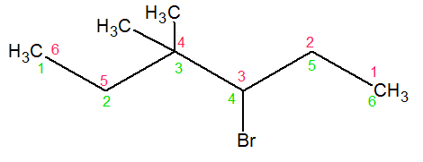

Bonjour, concernant la ronéo 2 - 2015-2016, dans le premiere exemple d'exercice
Concernant le premier exemple le 4-bromo, 3,3 dimethylhexane. Je pense que c'est faux puisque c'est le 3-bromo, 4,4-dimethylhexane..
344 est plus petit que 433.....
Merci
Klqsen

Ici, il n'y a pas de fonction principale, on va donc considérer que tous les sont des substituants équivalents. Pour numéroter correctement une molécule,
1 - on va chercher à ce que la fonction principale est un indice le + faible (pas de fonction principale ici donc non utilisé)
2 - qu'un maximum de substituants ait un indice le + bas (c'est le cas ici)
Si on suit la numérotation
- rose : 1 substituant est d'indice 3 ; 2 substituants est 4.
- verte : 2 substituants sont d'indice 3 ; 1 substituant est d'indice 4
On va donc préférer la numérotation verte ce qui donne (rangé par ordre alphabétique : le 4-bromo-3,3-diméthylhexane) :)
