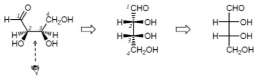

Salut, par rapport à la page 11 et la projection de Fisher, on est obliger de faire la rotation ou pas pour passer de cram à Fisher?

Oui, il le faut : ça te permet de projeter les substituants du haut et du bas vers l'arrière :)
