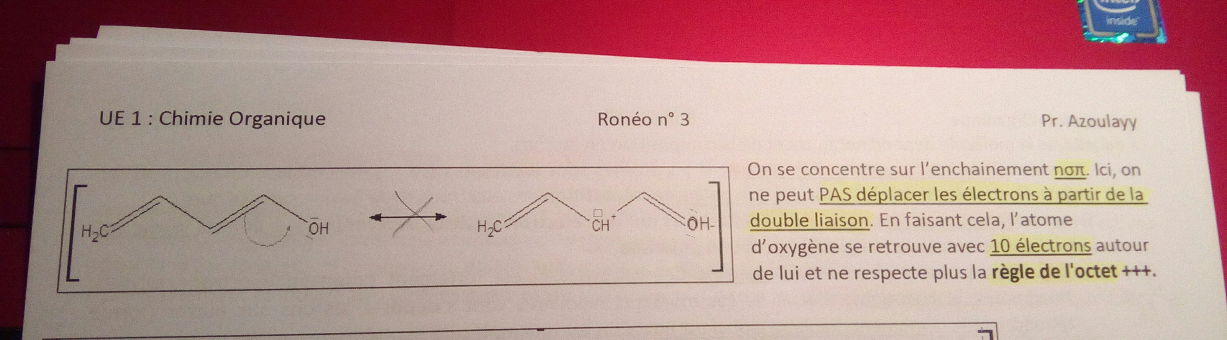

J'ai aussi un question à propos le premier exemple (tout en haut) sur la page 3 de ronéo 3.
Pourquoi on dit que l'oxygène se retrouve avec 10 électrons autour de lui et ainsi ne respecte pas la règle de l'octet?
Si on regarde sur son couche de valence après la formation d'un double liaison avec carbone on trouve bien 8 électrons, alors si on ajoute 2 électrons de 1S2 ca fait 10, mais pourquoi on compte aussi les électrons de la couche précédente?

L'oxygène se retrouve dans cet exemple entouré de 10électrons !
Pour compter le nombre d'électrons on sait que :
1 dnl = 2 électrons
1 liaison simple = 2 électrons
1 liaisons double : 2x 2 électrons = 4
Ici : l'oxygène a 2 dnl, 1 liaison simple avec H, 1 liaison double ce qui fait :
2x2 + 2 + 4 = 10 électrons
Il ne respecte pas la règle de l'octet, c'est donc impossible.
Bonne journée :glasses-nerdy:
