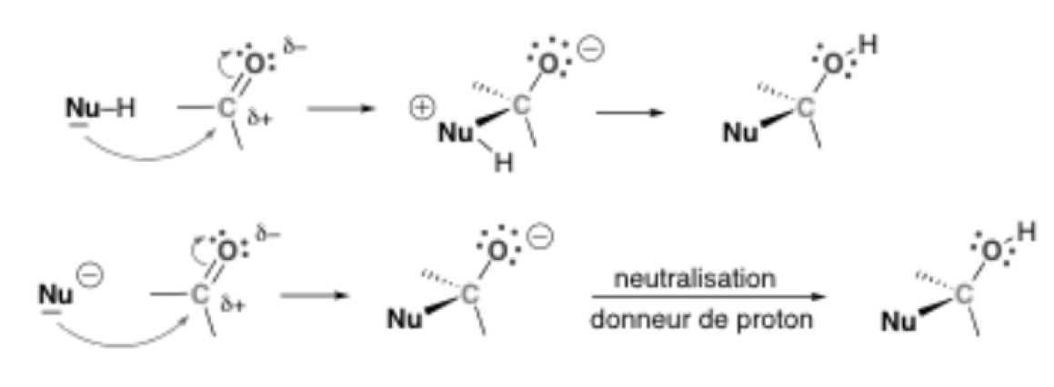

Salut !! ^^
C'est quoi le "transfert interne du proton" ?
Merci d'avance pour votre réponse biiiz !! ^^

Ce n'est plus détaillé. En fait, tu vois bien dans ton 1er mécanisme que le proton H qui était porté par le nucléophile se retrouve sur l'oxygène : on a bien un transfert de proton à l'intérieur de ta molécule (c'est une réaction acido-basique interne = prototropie)

Aaaaah il se déplace d'atome en atome jusqu'à l'oxygène: j'avais pas compris comme ça x)
