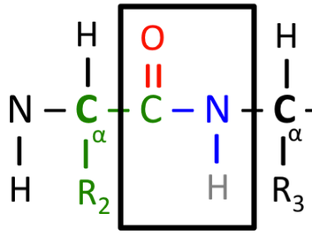

On utilise les lettres grecques (alpha, béta...) pour qualifier la position des carbones par rapport à un groupement fonctionnel. Cela s'applique aussi pour parler des hydrogènes liés au carbone (ex : le carbone en position alpha du groupement porte les hydrogènes alpha).
groupement fonctionnel - position.png (17.11 Kio) Vu 306 fois
Dans cette image, on voit 2 groupements fonctionnels : C=O et NH : les carbones (et leurs hydrogènes) directement adjacents seront en position 1 (alpha), puis ceux après en position 2 béta...

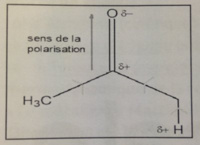

En cours, vous avez vu :
:arrow: La position alpha des H pour l'acidité des groupements carbonyles (type aldéhyde/cétone, acides carboxyliques et dérivés).

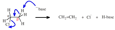

:arrow: La position béta des H lors des éliminations. En effet, en E1, E2, le H éliminé est en béta du groupement X.
