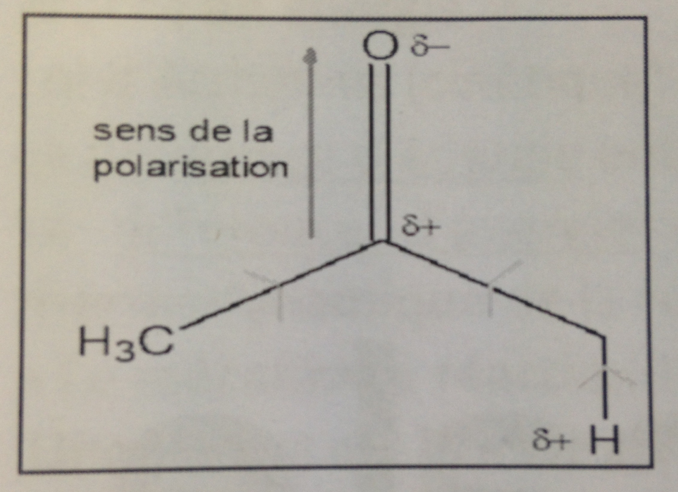

Messagepar Apoptose » 29 Nov 2016, 15:41
Je comprends pas vraiment cette "diapo" parce que pour moi les effets inductifs ne se propagent pas sur les doubles liaisons, du coup ici j'aurais plutôt mis [delta-] sur le carbone lié à l'oxygène et [delta+] sur l'hydrogène ou le groupement méthyl (et pas de charge partielle sur l'oxygène du coup)
Merci d'avance <3

Messagepar Lieutenant K-Lin » 09 Déc 2016, 15:35
Hello hello :)
Effectivement ce n'est pas expliqué plus que ça mais les effets inductifs se propagent dans les doubles liaisons mais de manières moins significatives que pour les simples, cependant elles sont bien réelles (expliquant ainsi certaines réactions avancées)

Messagepar flamby » 09 Déc 2016, 21:18
Salut! Alors après quelque recherche enfait l'effet inductif a bien lieu sur les liaisons simple comme les liaisons double, et je rajouterais même que le long des liaisons double, du fait de la plus forte densité en électron l'effet inductif est majoré.

Messagepar el.u » 10 Déc 2016, 16:47
Merci beaucoup mais du coup que doit-on retenir pour le concours ? Dans le cadre de la stabilisation des carbocation par exemple. Est-ce qu'un carbocation peut être stabilisé par un effet inductif donneur qui viendrai d'une double liaison ? :/

Messagepar L-Blouups! » 14 Déc 2016, 14:44
Je réponds à la place de mon cotut..
Ca dépend des situations, il faut garder à l'esprit que l'intensité des effets inductifs s'atténue avec la distance jusqu'à devenir nul 3 liaisons après. Si ton carbocation se présente dans cet intervalle là, il y aura fort à parier qu'il sera plutôt stabilisé par l'effet mésomère (prédominant sur l'effet inductif sauf dans le cas des halogènes).

Messagepar el.u » 14 Déc 2016, 16:19
Je retiens ça alors, merci beaucoup :)
