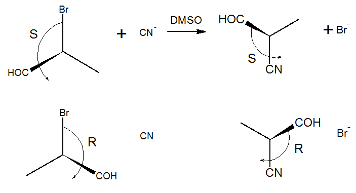

Salut dans la roneo le prof dit que la sn2 est stereospecifique car attaque en anti mais cest par forcément vrai non ? Si on a pas l'inversion de configuration absolue elle n'est pas stéréospécifique cest ca ? Merci

Le type d'attaque configure le produit obtenu, ainsi.
Une réaction sans inversion de la configuration absolue peut quand même être stéréospécifique !
stéréospé sans inversion de config absolue.png (8.85 Kio) Vu 284 fois
Dans cet exemple, on n'a pas d'inversion de la configuration absolue (le carbone asymétrique du substrat et du produit ont la même configuration absolue) mais on voit que la réaction est bien stéréospécifique.
