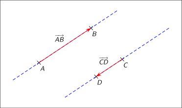

Vous dites dans votre 1ère fiche que la liaison hydrogène est une interaction directive, càd que les atomes sont colinéaires entre eux. Je comprends pas vraiment ce que ça veut dire... Help ? Merci d'avance ! :curl-lip:

Salut ! Alors la liaison hydrogène est une interaction directive car les atomes qui l'opère sont colinéaires entre eux tout simplement.

Ok dacc mais... ça veut dire quoi que les atomes sont colinéaires entre eux :neutre: ?
Image de vecteurs colinéaires :arrow:
Pour des atomes ça donne :
colinéaire eau.gif (1.89 Kio) Vu 293 fois
C'est bon pour vous ?
Bonne soirée :)

Ok je vois c'est bon, merci beaucoup ! :D
