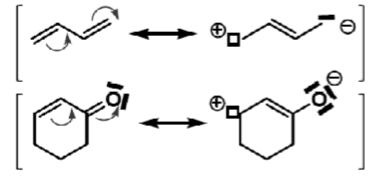

J'aimerai savoir comment déterminer si une mésomérie est donneuse ou acceptrice (ou accepteur, j'en perds mon français..) ?
Pcq dans une mésomérie, les électrons sont en mouvement donc pour moi, un site donne des électrons, devient donc déficitaire et en accepte par la suite ! Je vois ça comme un enchaînement en fait.. Peut-être ai-je tort !

Tu considères une mésomérie donneuse ou accepteur selon l'enrichissement ou l'appauvrissement en e- de l'atome considéré.
Globalement, on va considérer qu'il existe, 2 types d'effets mésomères :
- accepteurs qui ont tendance à attirer des électrons π ou n : C=O, COOH, COO-, NO2, CN
- donneurs qui donnent des électrons π ou n : O-, N, S (souvent porteur de dnl)
Pour différencier une mésomérie attractrice et donneuse (petit truc pas trop orga mais qui aide) :
Si on retrouve une suite continue (toujours séparé par une liaison σ) alors la mésomérie est donneuse
Si le motif de mésomérie est bloquée, la mésomérie sera attractrice.
Pour ta 2ème question, il faut se concentrer sur une des molécules qu'on retrouve dans le système, on ne regarde pas toutes les formes mésomères à la fois ; mais tu vas, effectivement, pouvoir passer de l'une à l'autre :wink:
Dans ta première molécule, on retrouve une alternance πσπ :arrow: Mésomérie donneuse
Dans ta 2ème molécule (celle obtenue par mésomérie), on a aussi une mésomérie donneuse (nσπσv)
Dans ta 3ème molécule (2ème ligne), on a πσπn (ça bloque), on a une mésomérie acceptrice
Dans ta 4ème molécule on a nσπσv (motif continu) : mésomérie donneuse
En fait, il faut surtout être capable de savoir le trajet des électrons (celui qui donne et celui qui reçoit :) )
C'est bon ?
