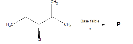

Bonjour, est-ce que toutes les E1 sont à la fois Régiosélective ET Stéosélective ?

Ton E1 sera régiosélective si tu as la possibilité d'arracher des H de chaque côté de ton carbone électrophile (celui porteur du nucléofuge)
:arrow: La régiosélectivité de ton E1 dépend donc de ta molécule de départ (idem pour l'E2).
e1 non régio.png (2.63 Kio) Vu 162 fois
Dans l'exemple ci-dessus, ton E1 n'est pas régiosélective
Par contre, tes E1 sont toujours stéréosélectives
Bonne journée :)

Sa marche merci
