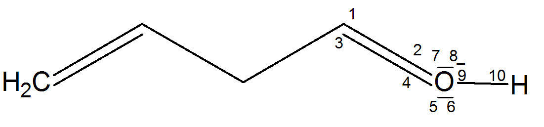

Bonjour dans la roneo 3 page 3 tout en haut on dit que l'oxygène à 10 électrons au tour de lui et qu'il ne respecte pas la règle de l'octet mais moi je n'en compte que neuf... Explication svp

En fait, un doublet non liant ou une liaison sont constitués de 2 électrons ++. A partir de la 2ème ligne, un atome devra respecter la règle de l'octet et s'entourer de 8 électrons.
Cette mésomérie est impossible :

On compte bien autour de l'atome d'oxygène plus de 8 électrons, c'est pour cela que la mésomérie ne se fait pas de ce sens..
C'est bon pour toi ?

Ah d'accord je te remercie pour ta réponse et bonne journée à toi :)
