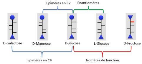

Dans l'exemple du haut (tiré d'une fiche de bioch ^^), on voit que la configuration absolue de chacun de ces carbones est inversée : ces molécules sont énantiomères.
:arrow: Si un seul carbone asymétrique sur tous ceux présents avait été inversé, on aurait parlé d'épimère (qui est un type de diastéréoisomère)
:arrow: Si un ou plusieurs carbones asymétriques (mais pas la totalité) sont inversés, on parle de diastéréoisomères.

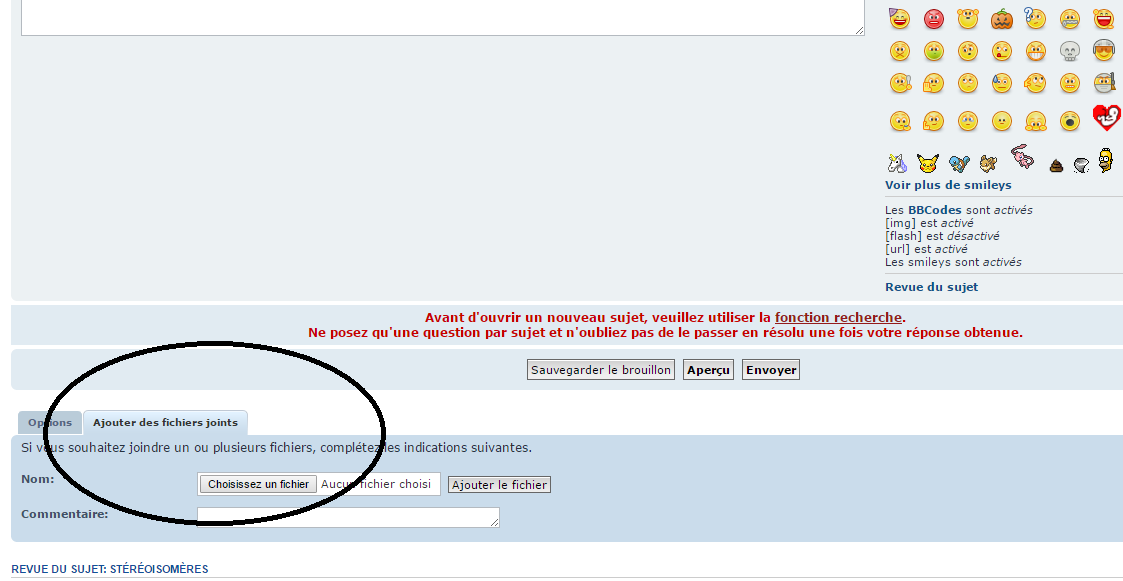

Juste en dessous du carré blanc correspondant au message, tu as "ajouter des fichiers joints"
Tu choisis ton fichier enregistré dans tes documents > Ajouter le fichier > Insérer dans le message
Et si ça correspond à une autre question, tu crées un nouveau post ;)

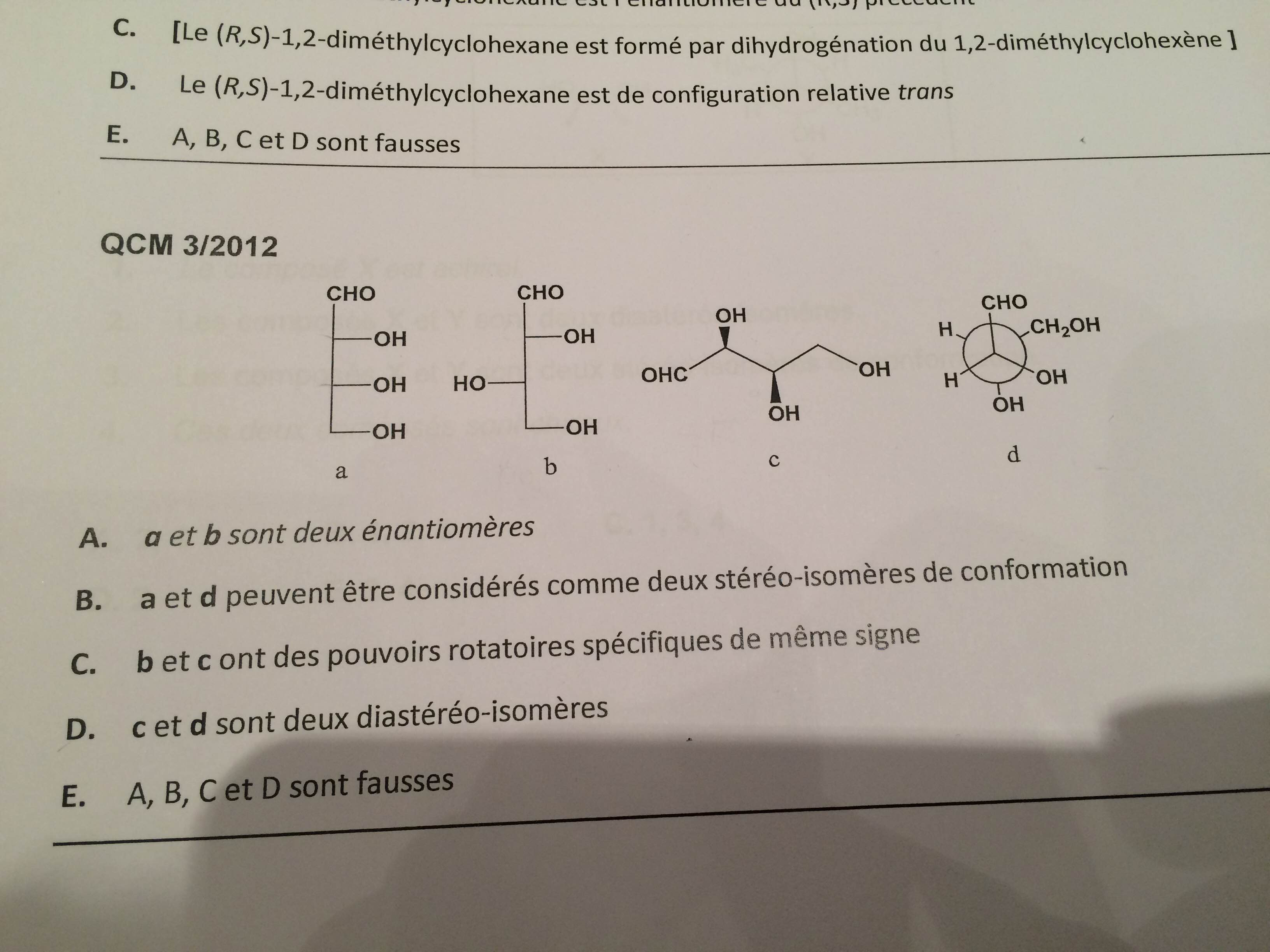

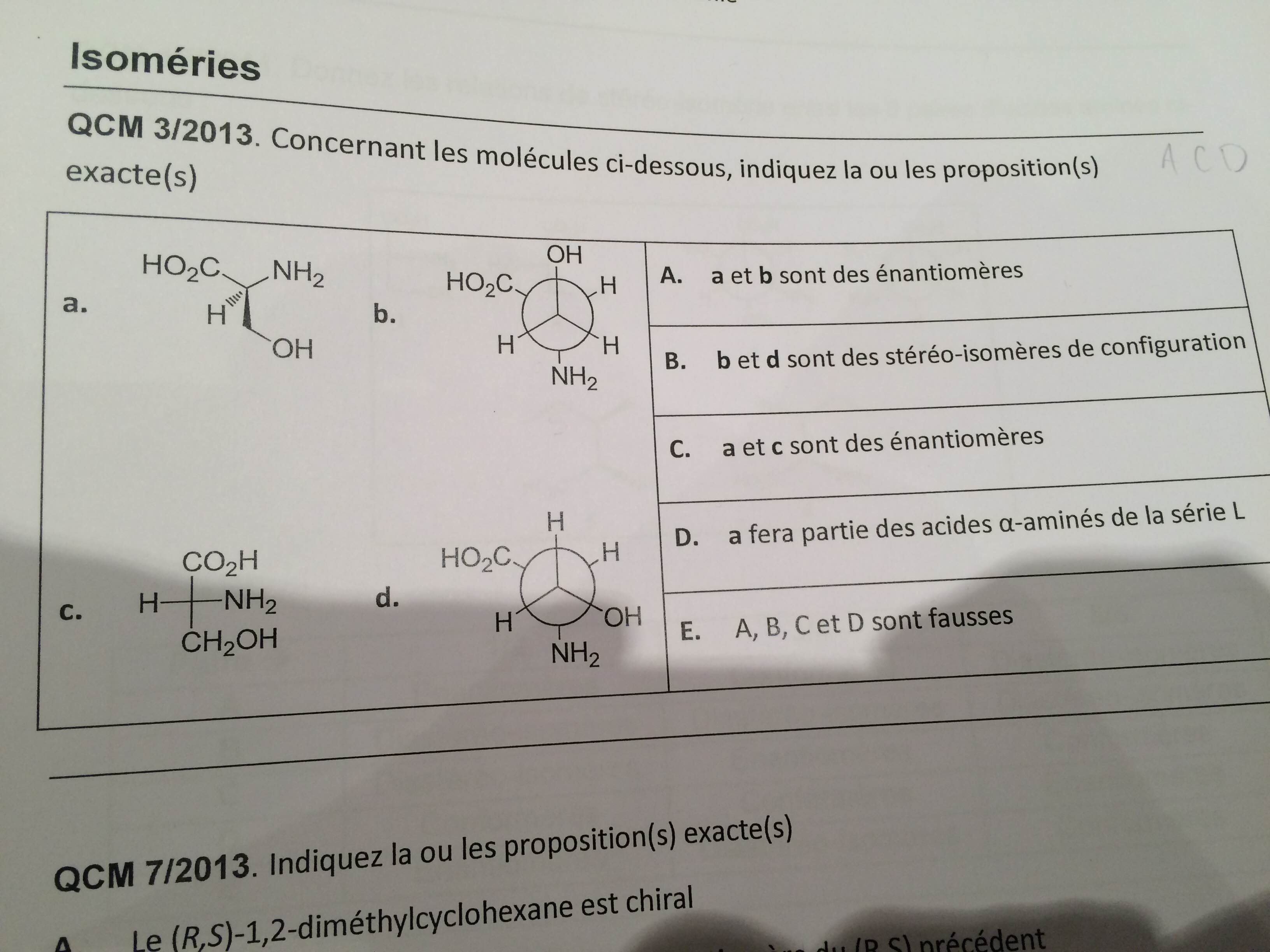

Messagepar melilow » 20 Oct 2016, 07:03
Je n'arrive pas à résoudre l'item A. J'ai trouvé que la molécule A était de type S mais pour la deuxième je suis bloquée
0_o
Et pour ce qcm, je n'arrive pas à résoudre l'item B,C et D
Merci !! :lool: :lool:
