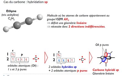

J'ai lu les différents post et on dit que sp2 est toujours localisé: ça veut dire qu'il n'y a aucun cas/molécules où sp2 s'hybride en sp1 + 2 orbitales p pures (cf théorie cours 1) ??
Idem pour un sp2 déloc issu d'un sp3: il ne peut pas s'hybrider une nouvelle fois ? :sidefrown:

CharlèneJ a écrit:ça veut dire qu'il n'y a aucun cas/molécules où sp2 s'hybride en sp1 + 2 orbitales p pures (cf théorie cours 1) ?? On abaisse jamais une hybridation sp².
Idem pour un sp2 déloc issu d'un sp3: il ne peut pas s'hybrider une nouvelle fois ? :sidefrown: Exact ! Pour les raisons citées au dessus.

Nickel c'est l'info qui me manquait: on peut abaisser le niveau d'hybridation qu'à une orbitale sp3 !! :D

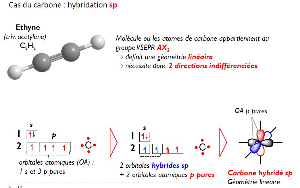

En fait le prof a mis cette diapo avec sp et 2 orbitales p pure juste pour nous nous embrouiller c'est ça ? :P (Je le pensais pas comme ça :lol: )
Merci beaucoup en tous les cas j'ai compris pour les applications et tout (j'oublierai cette diapo devant mes QCM je crois ^^ :P )
