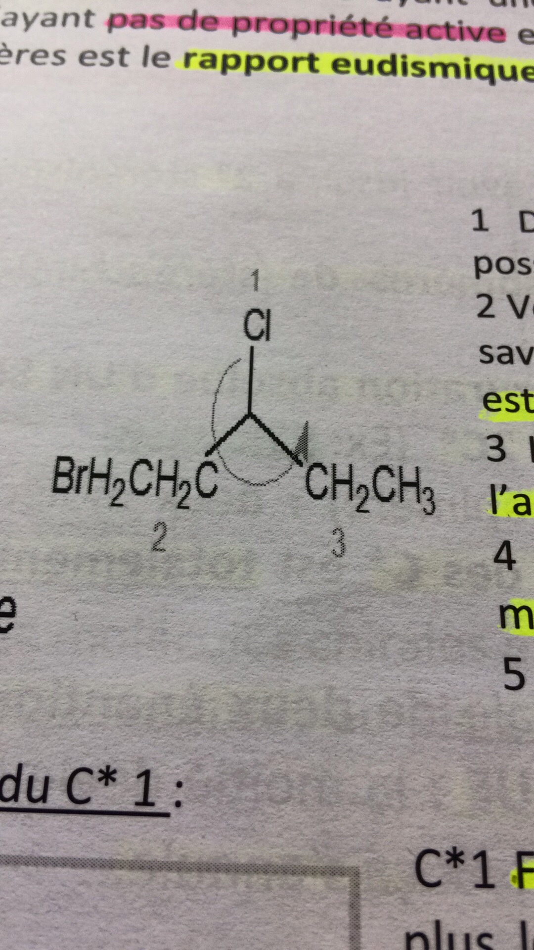

Messagepar Matildou » 22 Oct 2016, 21:59
Bonsoir ! :)
Je ne comprends pas pourquoi dans l'exemple de la ronéo 2 page 4 on dit que le carbone est de configuration R alors que l'on tourne dans le sens inverse des aiguilles d'une montre et que le groupe de plus faible priorité pointe vers l'arrière :question:
Est-ce que quelqu'un pourrait m'aider ?
Merci :wink2:

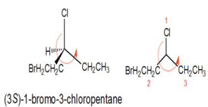

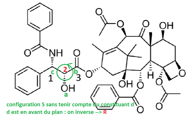

Quand tu dois définir la configuration absolue d'un carbone asymétrique, tu vas devoir classer tes substituants selon leur Z (règles de CIP).
Quand ton substituant le + faible (souvent le H, non représenté) se trouve en avant du plan, la configuration que tu trouvais est inversée. C'est notamment le cas dans l'ex 2 (j'imagine que c'est celui là qui pose pb)
On les classe :
roneo 2 2c détail.png (2.76 Kio) Vu 398 fois
C'est le même raisonnement pour les carbones 1, 2 et 3 de cette même page
C'est bon pour toi ? Bonne journée :)

Re: Ronéo 2 page 4 chimie O
Messagepar L-Blouups! » 25 Oct 2016, 18:34
Je ne sais pas d'où est tiré ton exemple donc je préfère ne pas trop m'avancer ;)
Si le constituant au Z le + faible est en avant, on inversera la configuration obtenue.
:arrow: Ici, en ne tenant compte que des 3 premiers constituants on trouve une configuration S. Ensuite, si le 4eme constituant est en avant, on inverse, on trouve R.
c'est bon pour toi ?
Bonne journée :)
Messagepar Judymilah » 26 Oct 2016, 12:35
L-Blouups! a écrit:Salut :)
Bonne journée :)
C'est de la ronéo 2 page 4 juste au desus
Messagepar L-Blouups! » 28 Oct 2016, 22:44
Je viens de checker la ronéo, dans cet exemple, le 4ème substituant (celui au Z le plus petit, ici H) est en arrière du plan, on garde donc ici la configuration obtenue en ne tenant compte que des 3 premiers substituants..
Par contre, retiens bien que si le 4ème avait été en avant du plan, on aurait eu l'inversion de configuration à faire.
Bonne soirée :bye:
