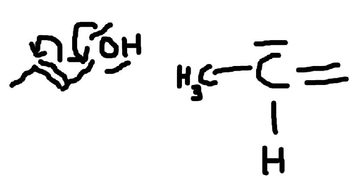

Messagepar CharlèneJ » 24 Oct 2016, 23:26
Coucou !! ^^
La forme du C ne serait bizarre ? :hypnotized: (depuis le début je prenais la forme topo sans réfléchir mais là je suis plus sûre de moi :'D)
Merci d'avance bonne soirée !! ^^

Messagepar L-Blouups! » 25 Oct 2016, 18:12
En fait, les électrons de ton dnl se délocalisent d'abord comme tu l'as écrit mais ta double liaison se délocalisent sur le carbone pour aboutir à un carbanion. Mais tu n'auras plus du tout de double liaison lié à ton C2.
C'est + clair ?
Bonne journée :)

Messagepar CharlèneJ » 25 Oct 2016, 21:05
Coucou !! ^^
Non désolé... :crying: :crying: Mais après il y a 2 dnl sur le carbone: ça ne fait pas un carbanion.. :hypnotized: :hypnotized: Et puis en faisant la forme topo, il y a bien une double liaison provenant d'un dnl du O..? :dazed:
Désolé de reposer un pb !! :disapointed: :confused:

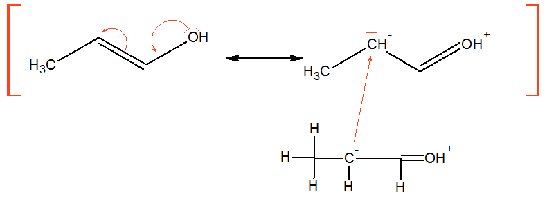

Messagepar L-Blouups! » 25 Oct 2016, 22:31
Re-coucou,
Il faut vraiment faire gaffe à respecter la règle de l'octet ++. Dans ton schéma, ton carbone est entouré de 10 électrons (2 liaisons simples + 1dnl + 1 liaison double = 2x2 + 2 + 4), ce qui est impossible.
Ce qui peut se passer en réalité c'est ça :
mésomérie carbone.png (5.51 Kio) Vu 156 fois
Le carbone est ainsi entouré de 8 électrons (3 liaisons simples + 1 dnl = 3x2e- +2e-) respectant bien la règle de l'octet.
C'est mieux ?

Messagepar CharlèneJ » 26 Oct 2016, 09:58
Coucou !!! ^^
Oui c'est tout bon merci beaucoup !!! :D :P :pumpkin: :pumpkin: :pumpkin:
