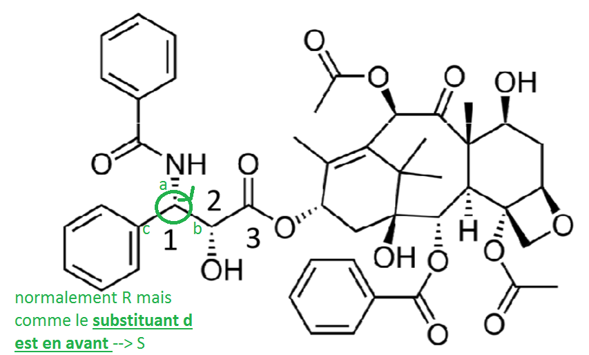

Bonsoir,
Pour la ronéo 2, page 4, je ne comprends pas pour la configuration du C* 1, pourquoi on ne prend pas en compte la priorité de la double liaison à gauche du C*1 qui compte pour deux atomes et qui passe normalement avant le C de droite relié à un O.
Et à ce moment là, le sens devient S mais on a R car NH est en arrière du plan.
En vous remerciant d'avance pour votre aide :)
Orange

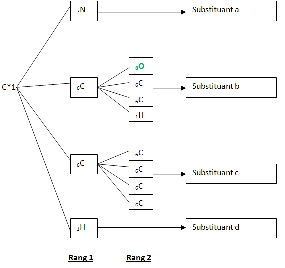

Pour déterminer la configuration absolue d'un carbone asymétrique, on classe les substituants par ordre de priorité (a>b>c>d) selon leur numéro atomique Z
1. On analyse la nature des substituants au rang n°1.
Ici, le 7N>6C
Il est donc d'office notre substituant a. On a aussi d'emblée notre substituant d (1H<6C<7N)
2. Si deux atomes ont le même numéro atomique au rang n, on les compare au rang n+1.
C'est le cas ici pour les carbones du rang 1. On peut néanmoins s'arrêter au rang 2 car on retrouve un atome dont le Z est supérieur aux autres : 8O>6C.
On retrouve nos 4 substituants classés.
On peut ensuite regarder comment s'enchaînent les 4 substituants :
Le substituant d est en avant du plan : on inverse la configuration qu'on avait obtenu en ne tenant compte que des 3 premiers substituants
C'est bon pour toi ?
Bonne soirée :)

Messagepar Orange » 31 Oct 2016, 13:59
Oui j'ai compris merci beaucoup :)
