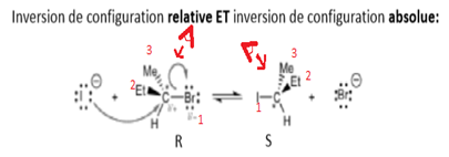

Salut salut :D , sur le premier exemple je ne comprend pas pourquoi c'est R et S pour moi c'était plutôt l'inverse sachant que le H n'est pas en arrière ?
Et j'ai un peut de mal avec le changement de configuration relative cela veut dire quoi exactement ? Merci d'avance !

Le prof utilise ici une "autre technique" : il projette son oeil de façon à ce que le 4ème substituant (ici le H) se retrouve naturellement en arrière du plan. Ainsi, on n'a qu'à prendre en compte les 3 premiers substituants.
Pour ce qui est de la configuration relative, c'est la position des groupements les uns par rapport aux autres (=relative).
Dans une SN2, on inverse cette configuration relative à cause de l'attaque en anti

Bonne journée :)
