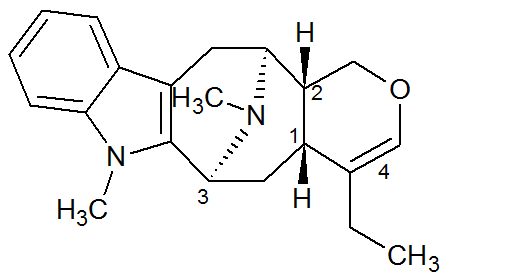

Bonjour,
j'ai beau tourner l'exercice dans tous les sens, je n'arrive pas à comprendre pourquoi le carbone 1 est R.
D'après moi, la liaison la plus prioritaire est celle à droite avec la double liaison et l'oxygène, ensuite celle à gauche avec l'azote et enfin celle en haut ce qui amène à tourner dans le sens des aiguilles d'une montre donc configuration R mais comme l'hydrogène est en avant du plan on inverse ce qui nous donne S.
Peut on m'expliquer si j'ai fait une erreur ?
Merci d'avance :)

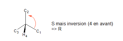

Pour le carbone 1 :
Le substituant avec le Z le plus petit (le H) est en avant du plan, on aura donc à inverser la configuration obtenue en regardant les 3 autres constituants.
Ensuite, autour du C1, on voit :
Un carbone à droite lié à 4 carbones
Un carbone à gauche lié à 2 carbones
Un carbone en haut lié à 2 carbones
--> C droite est le substituant 1
Au 2ème rang
le carbone de gauche est lié à un atome d'azote N
le carbone du haut est lié à un atome d'oxygène O
O>N --> Le carbone de gauche est le substituant 3 et le haut 2
cabsolue 1.png (2.39 Kio) Vu 124 fois
Ainsi, comme le 4ème substituant est en avant, on inverse, on retrouve bien une configuration absolue R pour ce carbone :)
