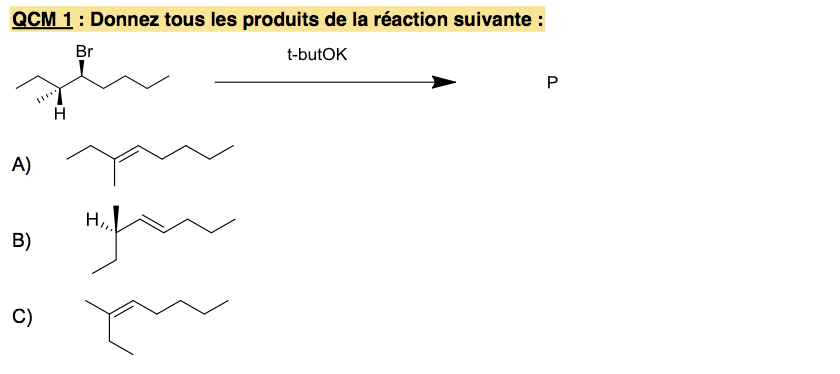

A propos de cette réaction, je ne comprends pas pourquoi dans la correction on me dit que les produits formés sont le B et le C?
En réalisant une E2 on enlève le proton en Béta anti mais je pensais aboutir au produit A? :smirk:

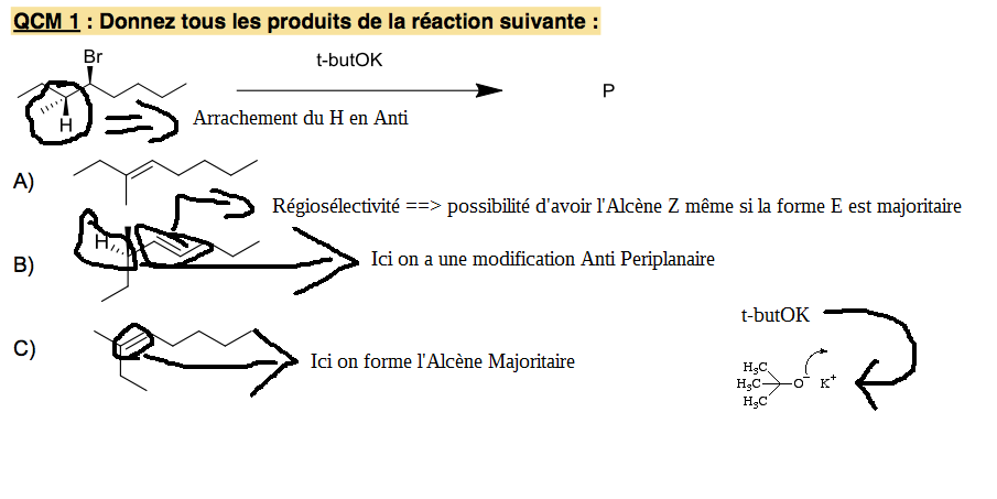

Salut, j'ai repris ton image et je t'ai expliqué dessus (mon explication reprend l'explication des annatut), j'espère que sa t'aide

Salut au niveau du H qui est attachée tu as une rotation anti periplanaire qui va se faire avec le propane qui était relié à l'Hydrogène qui a été arraché ce qui peut donner les 2 stéréoisomère B. Et C

Oui d'accord, mais pourquoi on fait out ça? et on arrache bien un H une fois d'un côté (B) et une fois de l'autre côté (C)? Je ne comprends pas comment on fait pour savoir à quel produit on arrive...
