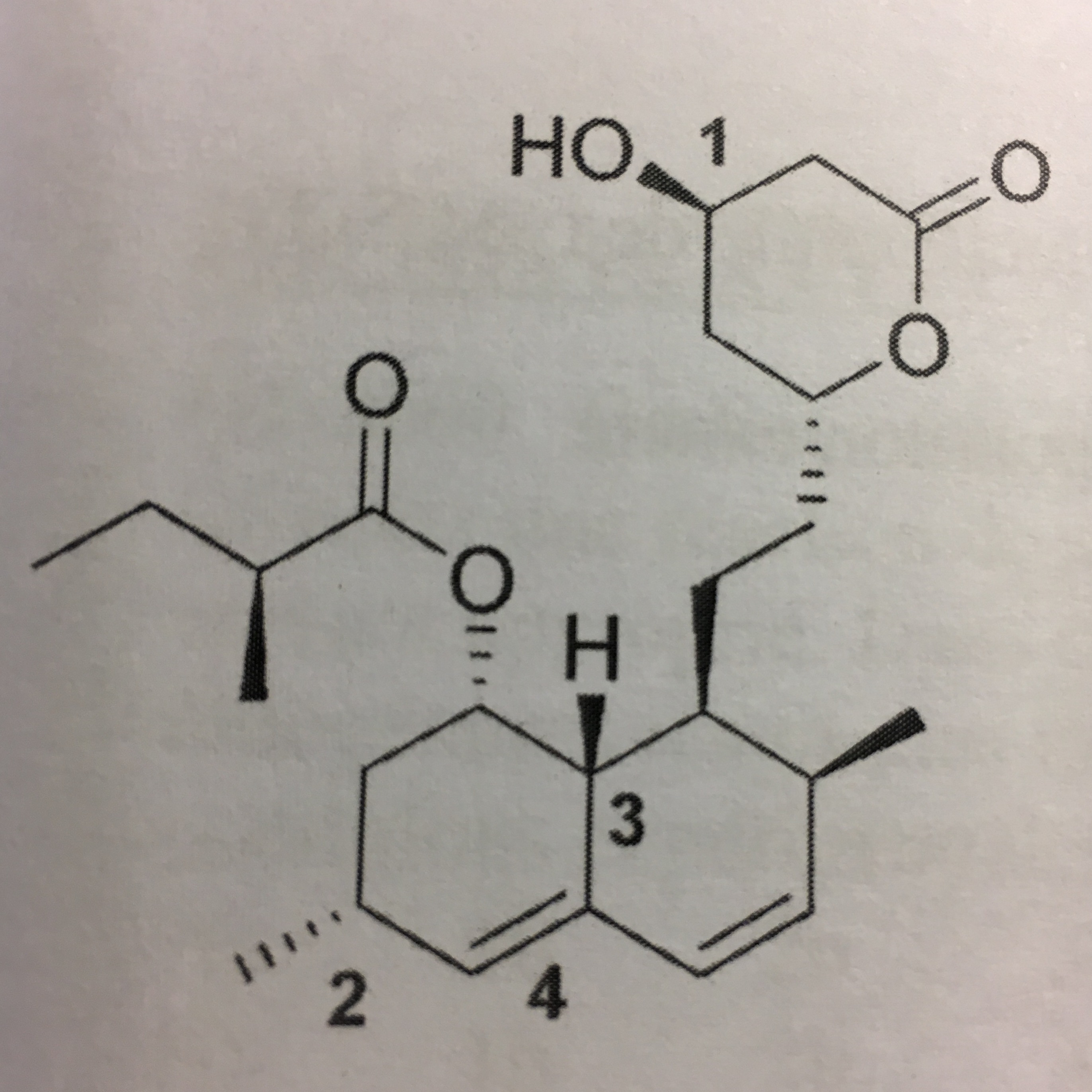

, Sur la molécule cette molécule le carbone 3 est de configuration S selon la correction or j'ai beau le refaire et je trouve toujours qu'il est R (je considère que l'atome 1 est en haut à gauche -car lié à un O- l'atome 2 en bas -car lié à 3C- et l'atome 3 en haut à droite -lié à seulement 2C- et le H étant en avant du plan on inverse ce qui nous donne R).
Merci de m'éclairer si vous voyez mon erreur
Bonne soirée
