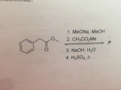

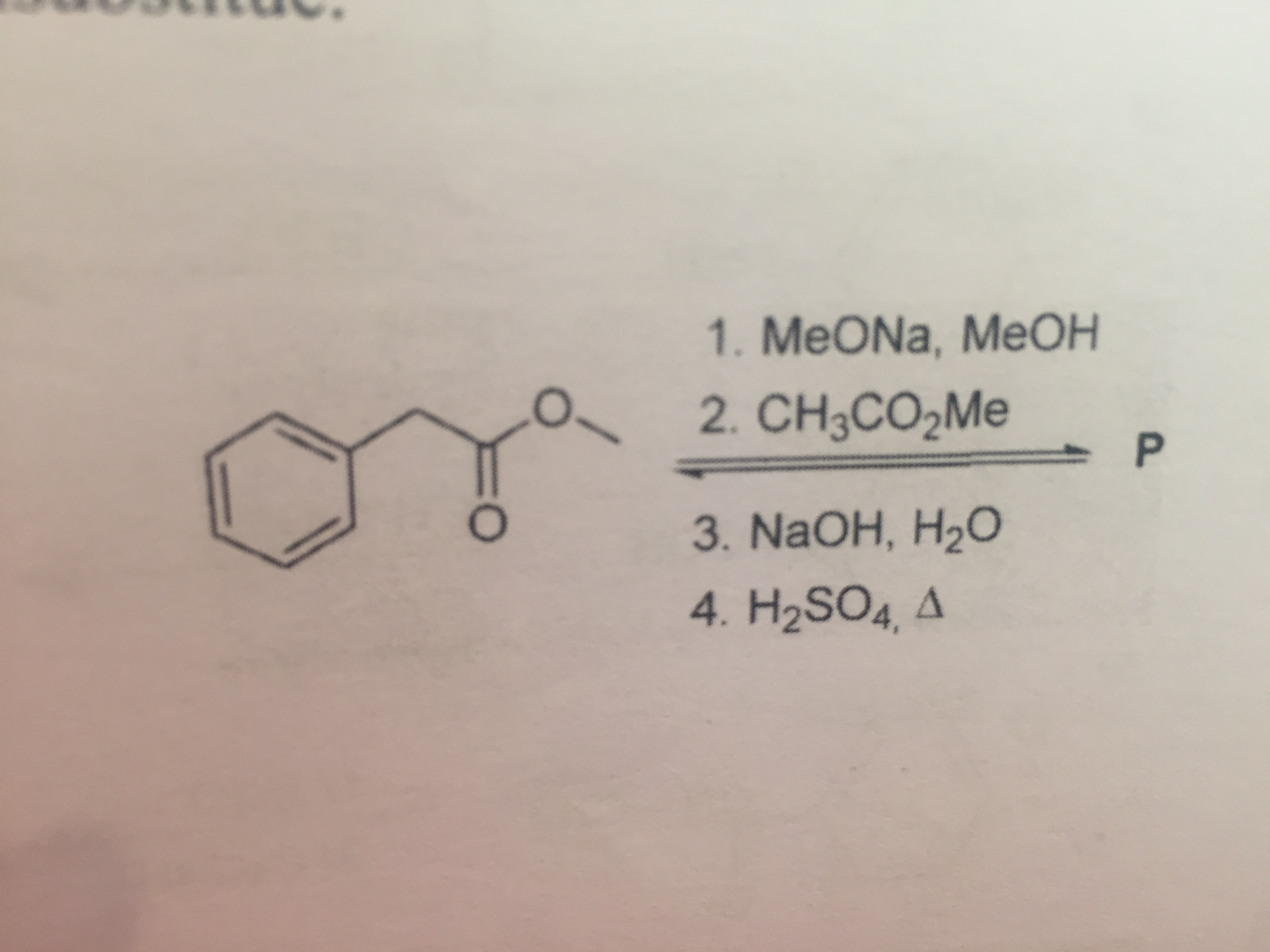

Je ne comprends pas pourquoi dans ce qcm comme on a un Ester on n'enlève pas le O- de droite ? Pourquoi on s'occupe que de la cétone ?

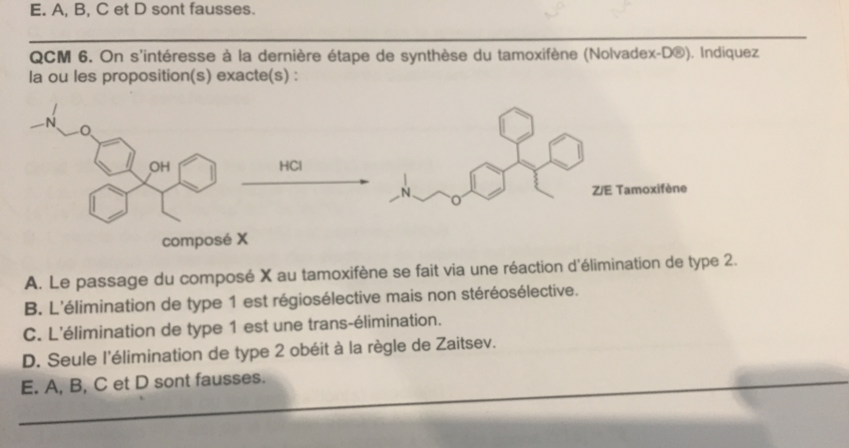

Et auSsi un qcm de l'année dernière je ne comprends pas pourquoi le Hcl fait une elimination ?

:arrow: Je ne suis pas sur pour le premier mais je pense que le prof a voulu faire un énolate réagissant par la suite avec le Na+, il ne s'occupe O-CH3 (je pense) car stabiliser par mésomérie (n-sigma-pi) donc non attaquable. Après je suis pas sur j'ai résonner ainsi et j'ai réussi le qcm :glasses-nerdy:
:arrow: Pour le QCM de l'année dernière le HCl fait une élimination car on considère qu'il est sous forme H+ Cl- donc acidification du milieu :arrow: destabilise l'alcool en O- donc le carbone lié devient delta+ et enfin élimination
