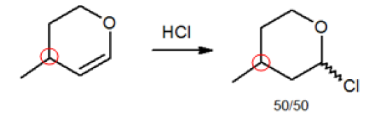

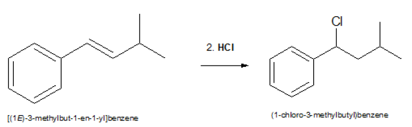

En fait, dans ces deux qcms je ne comprends pas comment savoir de quel côté mettre le Cl puisque qu'il n'y a pas de plus substitués.. :question:

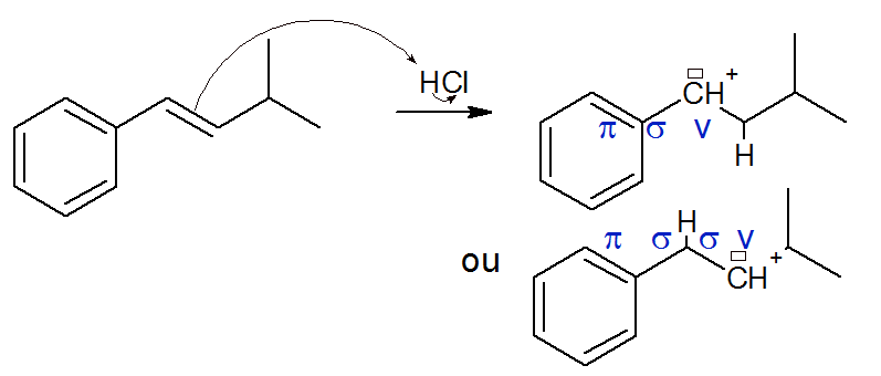

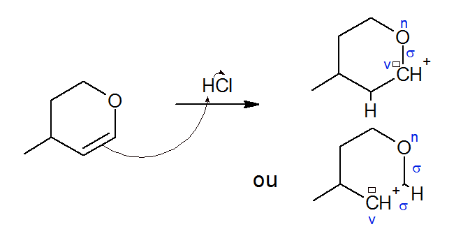

Dans une hydrohalogénation passes par un carbocation. Tu vas donc essayer de passer par le carbocation le plus stable. (Markovnikov)
Dans ces 2 exemples, on passe par un carbocation qui sera stabilisé par effet mésomère (πσv dans le 1er et nσv dans le 2ème), c'est cette première étape qui conditionnera l'attaque de l'halogène.
