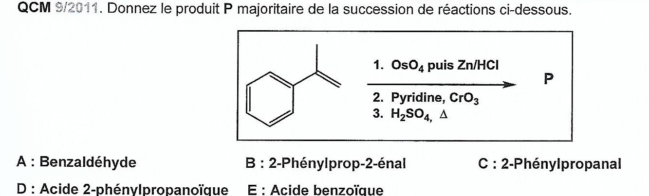

Messagepar CharlèneJ » 03 Déc 2016, 18:22
Coucou !! ^^
1. dihydroxylation (ajout de 2 OH) ----> sur quelle double liaison (selon moi celle du cycle à côté de la ramification) ? Où sur toutes les doubles liaisons ? :hypnotized:
2. oxydation alcool primaire: j'arrive à le voir cet alcool primaire :disapointed: ---> pour moi cette réaction se fait pas..?
3. déshydratation alcool tertiaire ----> carbone tertiaire au niveau de la ramification: on retrouve la même molécule ? :3 (ça m'étonnerais mais bon.. ^^
Bonne fin d'aprem biiiz encore merci pour tout ! :D :rotfl:

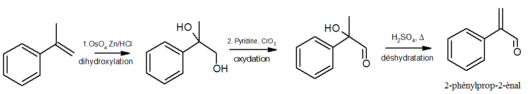

correction qcm.png (10.71 Kio) Vu 321 fois
Alors pour la 1. ATTENTION, le dérivé aromatique n'est pas à considérer comme un ensemble d'insaturations +++. Il a une réactivité très différente, on ne pourra notamment pas faire de dihydroxylation sur ces dérivés !
Donc, comme tu l'as dit : dihydroxylation sur l'insaturation hors du cycle !
2. Grâce à ta première réaction, t'as formé à droite un alcool primaire et un alcool tertiaire ! On ne peut pas oxyder les alcools tertiaires, on oxyde alors uniquement l'alcool primaire. On forme alors un aldéhyde à droite
3. On avait formé un alcool tertiaire, on le protonne (bon nucléofuge) : on libère de l'eau (déshydratation) et on élimine un H pour former notre insaturation.
Mais on ne forme pas la même molécule puisqu'on a un aldéhyde qu'on n'avait pas au départ ;)
