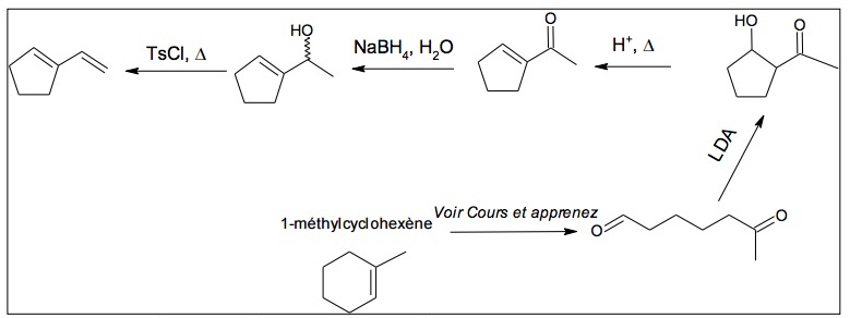

Je ne comprend pas du tout du tout la réaction 1 (là où il y a marqué "voir cours et apprenez") et 2 (celle où il y a le LDA) est ce que quelqu'un peut m'éclairer 0_o :D :worship:

:arrow: Pour ta première question: On part d'un cycle avec une double liaison C=C et on ce retrouve avec 1 aldéhyde et 1 cétone pourquoi ? Car on a utilisé des oxydants, c'est une coupure oxydative ménagée (pas de acide carboxylique) donc soit OsO4 puis NaIO4 (osmylation oxydante) soit O3 puis Zn/HCL ou Me2S (ozonalyse réductrice). Tu suis ? J'espère car c'est assez compliqué :P
:arrow: Ensuite que ce passe-t-il ? Tu te retrouve avec cette molécule Z ( le 7-oxoheptanal je crois) Et une molécule de LDA (base forte peu nucléophile) qu'est-ce-que ça entraîne ? Cela forme un énolate au niveau de l'aldéhyde (car moins encombré et plus électrophile), cet énolate attaque le carbone beta+ a gauche de la fonction cétone formant ainsi le cycle proposer dans la correction. :glasses-nerdy:
:arrow: Et enfin tu continus ta réaction qui te donne le produit final
En espérant t'avoir aider (sans photos désolé). Bonne chance !

Alors merci parce que j'ai réussi à comprendre la première réaction mais, par contre je comprend tout à fait la deuxième :roll:
La création de l'énolate ça, ça va mais j'arrive pas à "voir" l'attaque de l'énolate (en fait le carbone béta + à gauche de la cétone je vois pas où il est dans la molécule n°2... :roll: et du coup j'ai essayé cette attaque sur pleins de carbones et je tombe jamais sur la bonne molécule :oops: ) :question:

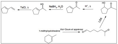

Hello hello voilà un petit schéma que j'ai fais
[img][IMG]http://img4.hostingpics.net/thumbs/mini_60995520161209141910.jpg[/img][/img]
Comme tu le vois c'est la double liaison qui "attaque" le carbone beta+ à gauche de la cétone, par le dessus, j'ai simplifié après car normalement c'est légèrement plus long (Oui j'ai réussi à mettre un photo je suis trop fier :lool: )
J'espère que tu as compris si tu as d'autres question hésites pas :)

Messagepar MarieEscriva » 09 Déc 2016, 15:31
Ah oui c'est bon j'ai tout bien compris merci merci merci :dance:
