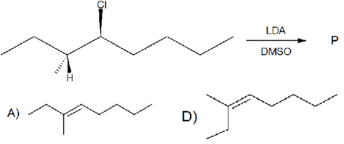

Salut je voulais savoir pourquoi la D est vrai alors que la À est fausse?

Ce qcm porte sur les conditions d'E2.
Pour faire une E2, il faut absolument trouver un proton (porté par un carbone adjacent au carbone porteur du nucléofuge) en antipériplanaire du nucléofuge.
ccb qcm.png (6.49 Kio) Vu 327 fois
Ici, le produit A et le produit D possèdent la même insaturation (position 3).
Le produit D vérifie les conditions d'une E2 : on a d'abord effectué une rotation pour mettre notre proton à l'opposé du nucléofuge, ce qui explique que l'éthyl se retrouve en bas dans le produit.
A l'inverse, on remarque que l'alcène A a été obtenu sans faire de rotation. Or le H était positionné en avant du plan, tout comme l'était le nucléofuge, on ne respecte donc pas les conditions d'une E2.
Voilà ;)
