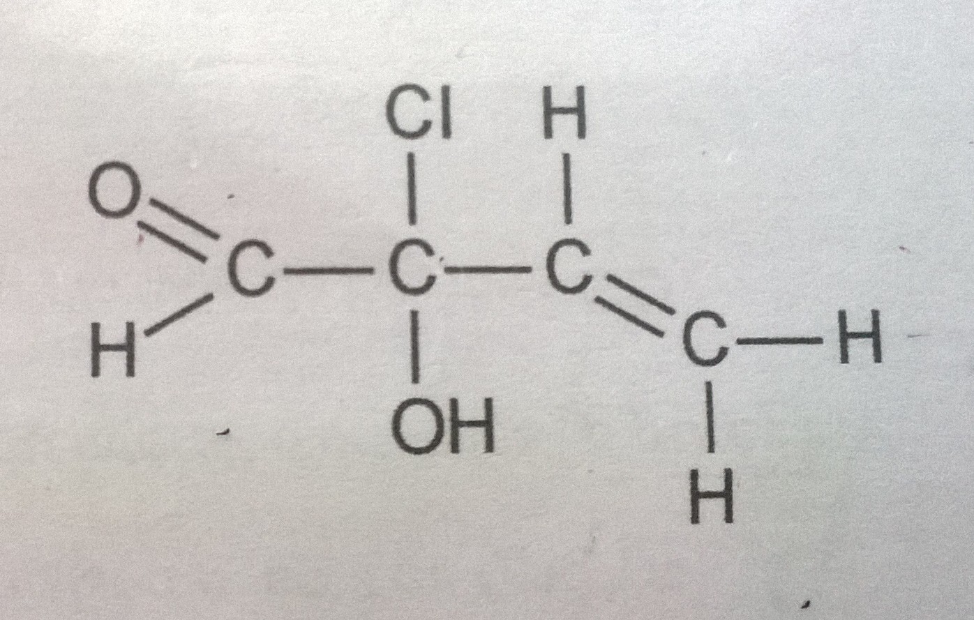

Salut! :wink2:
Vous pouvez me rappeler le nombre d'atomes hybridés sp3 dans cette molécule?? Merci! :)

Ce n'est pas dans le cadre de chimie générale mais plutôt de chimie organique. :P
Et il n'y en a qu'un je crois, le carbone du milieu entouré de liaisons simples. D'après mes souvenirs on doit chercher la valeur AXn, pour obtenir la valeur donc sp(n-1)
Voilà :)

Salut! Alors dans cette molécule il y a 3 atomes qui sont hybridés sp3, le carbone du milieu, le Cl et le O lié à un H.
A mon avis ça n'a aucune chance de tomber ça doit être un vieux qcm d'il y a longtemps mais c'est pas si mal de se poser la question pour s'entrainer à donner l'état d'hybridation.
