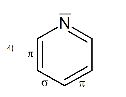

Bonjour!
Il y a eu un post à propos du QCM 10 mais je n'arrive pas à comprendre pourquoi le N de la molécule 4 est sp2 localisé. Après j'ai compris que du coup il ne s'engage pas dans une mésomérie, mais pas comment on détermine un électron localisé ou délocalisé.
Mercii :D

On utilise la méthode VSEPR: avec n le nombre de direction et m le nombre de dnl
- Si un atome est n+m=4 et qu'il n'y a pas d'alternance de mésomérie, il aura une hybridation de type sp3
- Si un atome est n+m=4 et qu'il peut être impliqué dans une mésomérie, on n'aura pas une hybridation sp3 mais bien sp2 délocalisé.
- Si un atome est n+m=3, il sera directement sp2 LOCALISE, il ne pourra pas être impliqué dans une mésomérie
molécule 4.png (5.01 Kio) Vu 125 fois
Dans la molécule 4 : on a bien n=2 et m=1 ce qui nous donne (n+m-1) sp2 directement.
On a bien une hybridation pour l'azote de type sp2 localisé.
C'est bon ?
